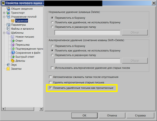

Merlin_Cori
никак не найду, где поставить галку, помечать отправленные в корзину как прочитанные.. или нет такого?
Всего записей: 749 | Зарегистр. 27-08-2002 | Отправлено: 21:04 05-03-2025

RetroRocket
Merlin_Cori
Меню Ящик - Свойства почтового ящика (Shift+Ctrl+P) - Управление почтой - Удаление - Помечать удалённые письма как прочитанные.

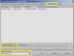

Starback
RetroRocket 09:48 06-03-2025 UTC+3
Меню Инструменты - Адресная книга (F8) - меню Вид - Книги сертификатов - Trusted Root CA.
Туда и импортируется нужный сертификат
Если знаете, как это сделать, опишите, пожалуйста,
и скринов было бы неплохо добавить.
Боюсь чего-нибудь напортить, но для
Книги сертификатов Trusted Root CA
нет ни пункта в контекстном меню,
ни кнопок в интерфейсе программы
для импорта сертификата.
Благодарю за помощь
Всего записей: 1157 | Зарегистр. 17-09-2010 | Отправлено: 10:11 06-03-2025
RetroRocket
Starback
Да всё там есть.
Запустили ВАТ, нажали F8 для открытия адресной книги, нажали меню "Вид" и выбрали пункт "Книги сертификатов".
Курсор поставить на книгу "Trusted Root CA", далее кнопка Insert или через меню ПКМ "Новый контакт".
В открывшемся окне вкладка "Сертификаты" - "Импортировать" - Выбрать свой файл, где он у вас лежит.
Книгу можно предварительно забекапить, скопировав файл \MAIL\RootCA.ABD в другое место.
