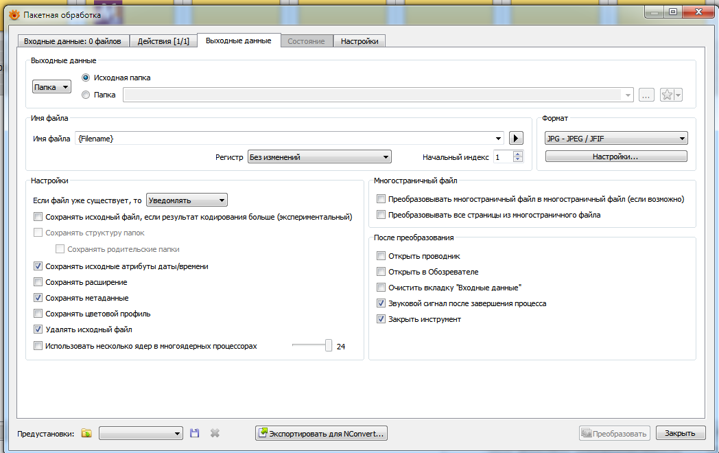

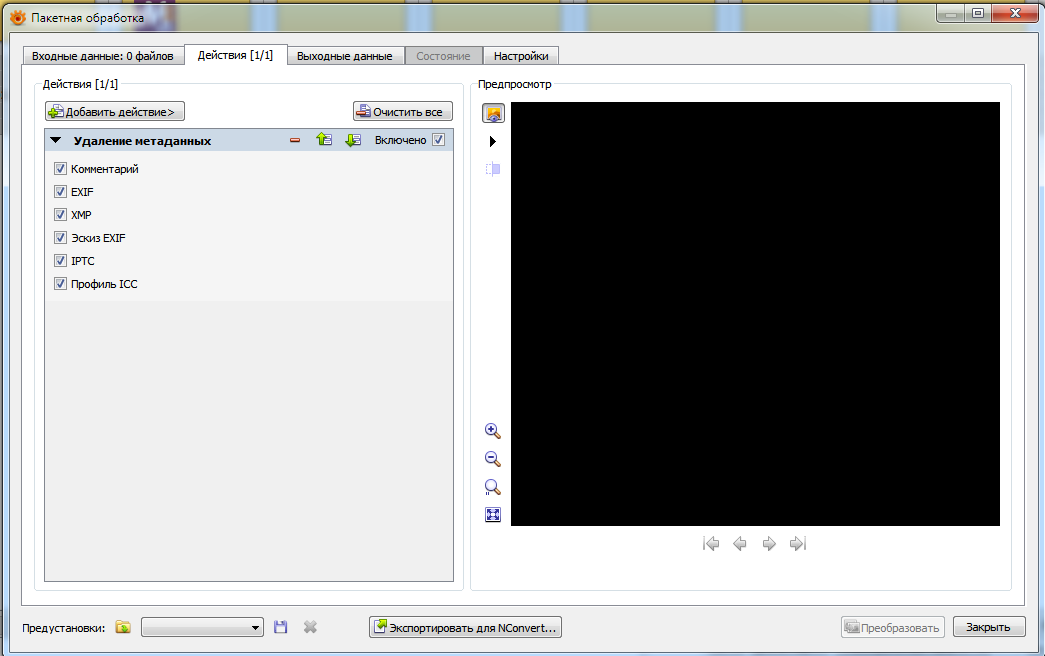

    Начиная с того же nconvert.exe в комплекте...
    В MP встроены возможности NConvert - меню Инструменты :: Пакетное преобразование... ( Ctrl-U) и там же есть кнопка экспортировать .bat для NConvert. Остальные возможности смотри - ищи сходно.

    А это что? То, чего нет :
    а поскольку в МР есть хоткеи, то не надо лезть в меню - для вызова Пакетного преобразования достаточно нажать Ctrl-U.
