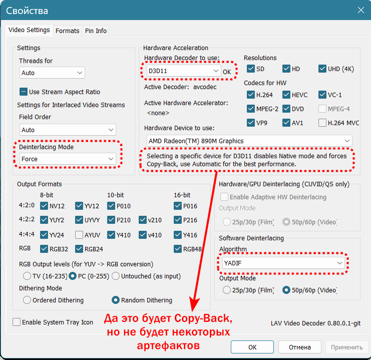

    Владельцы карт AMD могут задать значение "HACK future frames".
    Спасибо тебе большое, что импрувишь MPCVR в этом направлении.
    Хак работает (без него вообще не деинтерлейсит на амд).
    Качество деинтерлейса нормальное, но не такое хорошее, как на нвидии без всяких хаков.
    Самое хорошее качество деинтерлейса (как на нвидии) я получаю при использовании LAV-декодера с вот такими настройками:
    То вам надо чтобы был высокий FPS, то пишите про copyback и программный деинтерлейс, которые в сумме закопает встроенную графику.

    ...в сумме закопает встроенную графику
    Не закопает. Тот интерлейсный контент, который я себе качаю, почти не нагружает мою встройку даже при софтовом деинтерлейсе и шейдерном скейле (если уж 8K AV1 грузит её лишь до 78% ....).
    Но, конечно, всегда хочется выжать максимум возможного из своей железки и по фпс и по качеству картинки.
    Пока меня всё устраивает, а дальше будет видно ))
    syndicate3
    что лучше для такой связки будет copyback или дефолтный натив?
    По скорости натив на любом конфиге быстрее. А качество картинки только собственные глаза могут оценить и уловить разницу или её отсутствие.
    Мой совет с LAV-декодером это для интрелейсного видео на амд. После тестов я выбрал CB т.к. при нативе на некоторых видосах были небольшие артефакты, которые даже вряд ли кто-то бы заметил без вглядывания.
    А для нвидии (у меня 3050 и 4060) я всегда выбирал натив и не заморачивался (но сейчас смотрю видео только на амд).

    На рубоарде 100500 раз писали, что сам по себе copyback никак не может быть лучше. Это просто копирование из видеопамяти в основную память. Иногда с автоматическим преобразованием формата, для большей совместимости (NV12 -> YV12) или небольшим ускорением в ущерб качеству (P010 -> NV12). Все. Нету в нем ничего волшебного.
    Сopyback используют лишь для определенных целей, когда с обычным режимом аппаратного декодера их не достичь.
