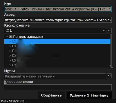

alloledd
Vitaliy977
editBookmarkPanel [?]
Спасибо. Всё работает. Только кнопка ещё возвращала в окно Адрес закладки. Можете тоже так сделать?

    alloledd
    Vitaliy977
    А как это выглядит, я ж не в курсе и какая именно кнопка так делала?
    №16710
    Всего записей: 7731 | Зарегистр. 25-10-2019 | Отправлено: 18:56 10-12-2025
    Vitaliy977
    alloledd
    Ясно, это поле просто скрыто, добавил правила в стиль
