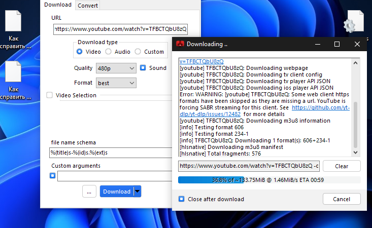

    https://www.youtube.com/watch?v=TFBCTQbU8zQ
    https://a.i.getapic.me/mihb.png скачивает Русское, и названия и озвучку 234-1 [ru] Untested, Русский - original, high (default), без каких либо ключей

    RazOne707
    скачивает Русское
    помнишь был прикол с ключом extraction-lang, оно меняется, может там такая же ситуация
    Всего записей: 2932 | Зарегистр. 06-10-2023 | Отправлено: 13:00 10-08-2025 | Исправлено: RazOne707, 13:00 10-08-2025

    RazOne707
    прикол помню, а меняется нет, ничего не меняется там, или ты про то что если добавить ключ с языком то по умолчанию язык сменит по форматам? ну так тут-то Русский, а он говорит что в гуи от murrty начал на англ скачивать, сам он не будет скачивать на англ, значит добавлено что-то в ключах или конфиг где-то лежит с ключом языка
    или видео не то скинул
    Всего записей: 7761 | Зарегистр. 11-02-2020 | Отправлено: 13:03 10-08-2025
    RazOne707
    по логу меняется,что также думали что качается не то,пока не скачали,а потом в -F не стали вставлять ключ
    гуишка также просто по -F смотрит
    Всего записей: 2932 | Зарегистр. 06-10-2023 | Отправлено: 13:07 10-08-2025 | Исправлено: RazOne707, 13:08 10-08-2025
