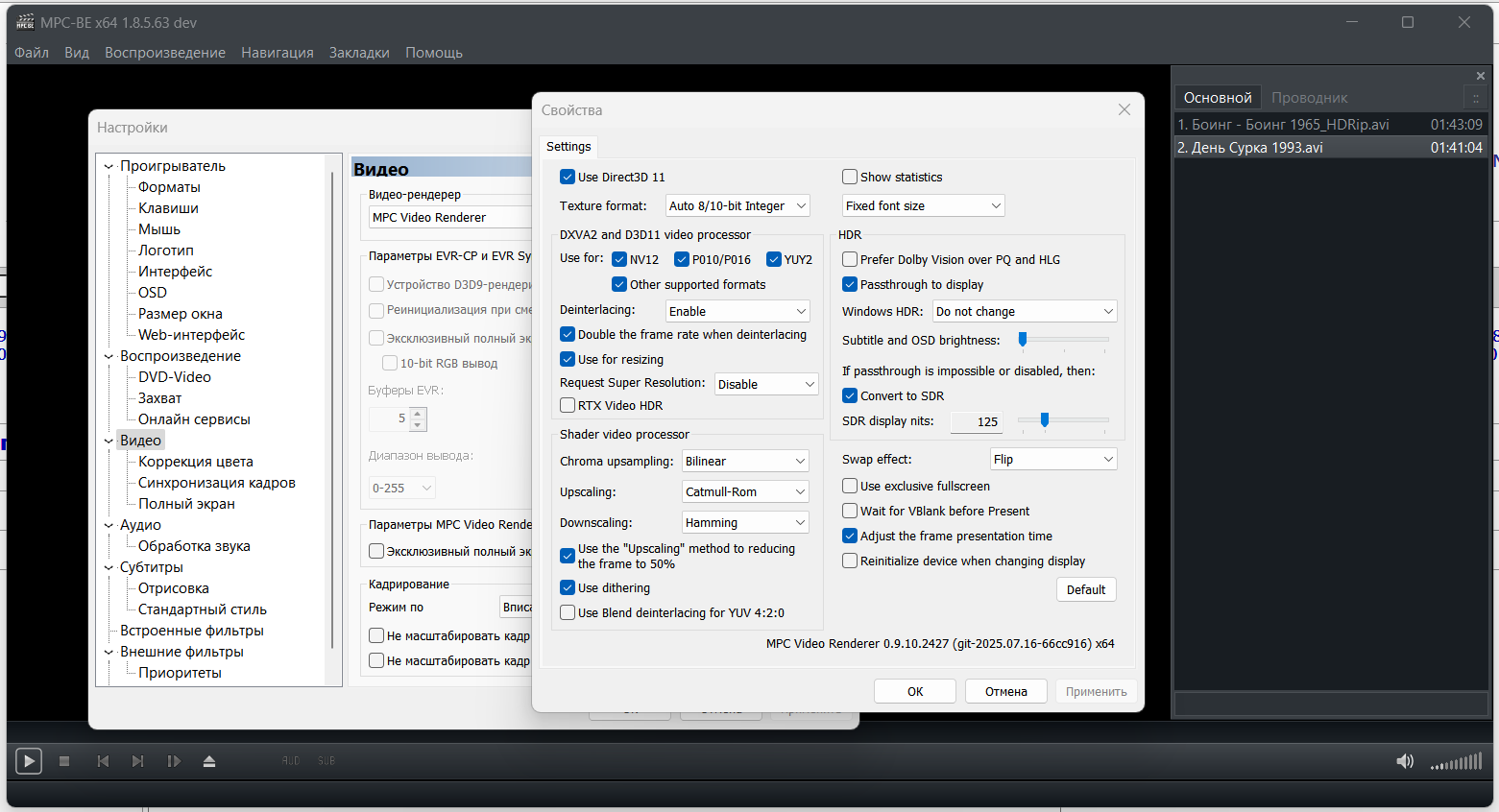

    sexyseven
    вот проверяем - https://disk.yandex.ru/d/WoRFaRCpm1PkVQ
    У меня на нём с настройками по умолчанию, при запуске любого .avi файла, плеер просто закрывается, с любыми другими (EVR, MadVR), всё в порядке. Проверьте, если у кого есть возможность.
    Всего записей: 678 | Зарегистр. 02-08-2011 | Отправлено: 19:08 18-07-2025 | Исправлено: sexyseven, 19:09 18-07-2025

    V0lt
    sexyseven
    Потому что написано
    вот проверяем - ..., именно на D3D11 VP с аппаратным ускорением.
    Под ускорением подразумевается аппаратный декодер D3D11.
    Costa Rica 4k AV1 10bit HDR 60fps
    Видео растянуто на весь дисплей 4k 60 Гц.
    автосборка с Гитхаба
    по умолчанию, включена статистика - 45 fps
    отключил дитеринг - 56 fps
    тестовая сборка
    по умолчанию, включена статистика - 60 fps
    Прирост скорости есть.
    Всего записей: 11409 | Зарегистр. 05-02-2003 | Отправлено: 19:55 18-07-2025 | Исправлено: V0lt, 19:59 18-07-2025

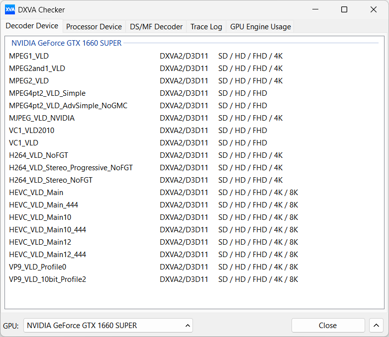

    Хочешь сказать что у меня видяха это не поддерживает? Встройки нет.
    Всего записей: 678 | Зарегистр. 02-08-2011 | Отправлено: 20:19 18-07-2025
    V0lt
    sexyseven
    Если в AVI обычный MPEG-4 ASP (Xvid/DivX), то видеокартами оно поддерживается частично. В нашем декодере вообще нет поддержки такого, т.к. нафиг не надо (любой адекватный CPU справиться лучше).
    Всего записей: 11409 | Зарегистр. 05-02-2003 | Отправлено: 20:30 18-07-2025
