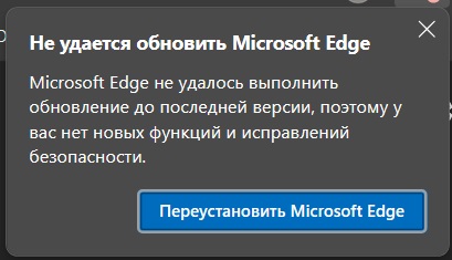

CompaEd
Версия 119.0.2151.44 (Официальная сборка) (64-разрядная версия)
Стало появлятся:
Можно убрать насовсем ?
Всего записей: 2471 | Зарегистр. 03-01-2006 | Отправлено: 19:04 18-03-2024

CompaEd
Просто переустановить ежа из свежего MicrosoftEdgeEnterpriseX64.msi дистрибутива.
Тем более, что он уже 122.0.2365.92 версии сейчас.

CompaEd
Не, гемора и так хватает... Вроде все прошло, пришлось повторно, после восстановления из точки отката, пройтись скриптом...
