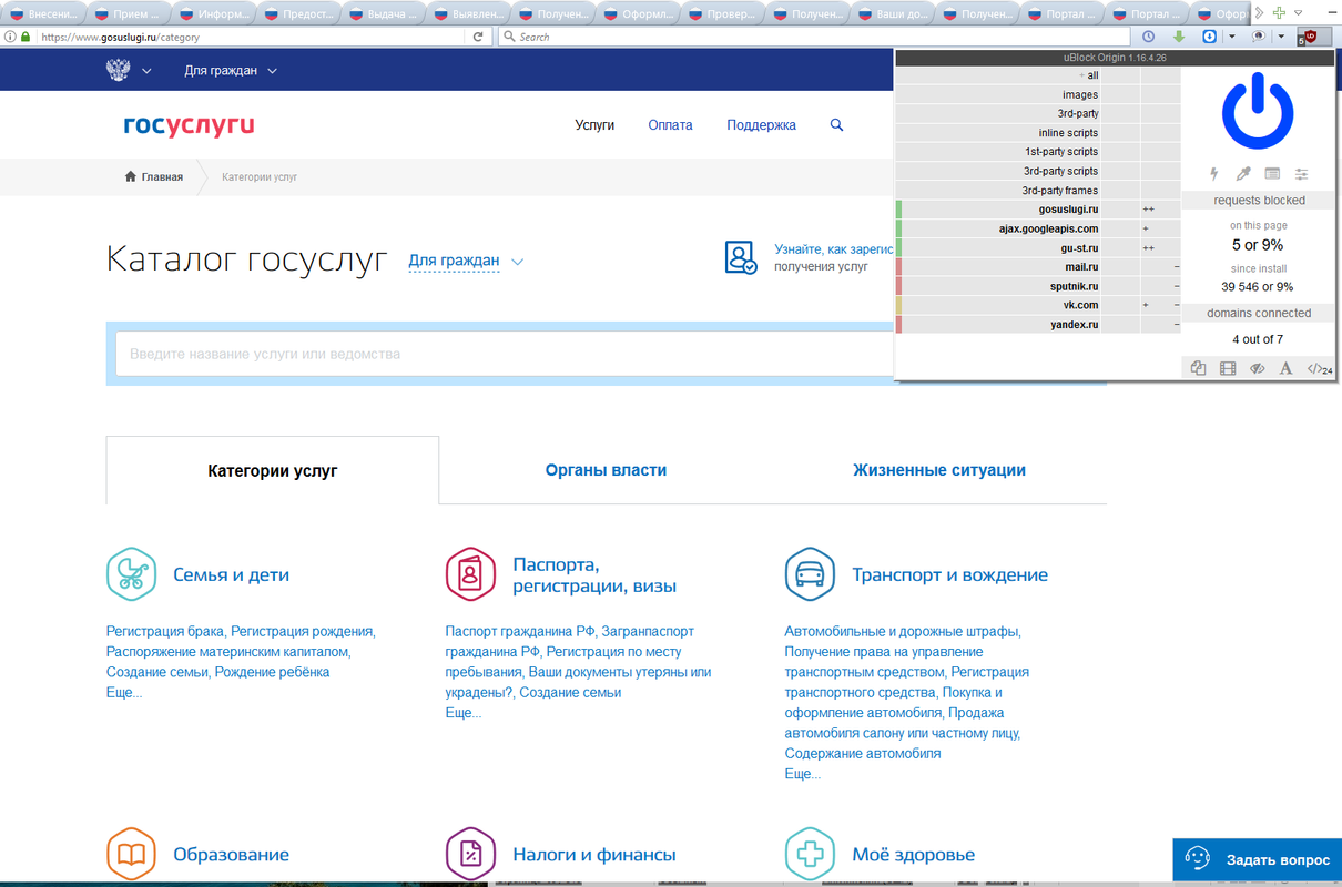

E_123
DmitryUA
||mail.ru^$important,domain=gosuslugi.ru
||sputnik.ru^$important,domain=gosuslugi.ru
||vk.com^$important,domain=gosuslugi.ru
||yandex.ru^$important,domain=gosuslugi.ru
В общем удалил все фильтры, почистил кэш, накатил весь набор Ваших фильтров заново, добавил в свои фильтры только 2 строки:
||mc.yandex.ru^$important,domain=gosuslugi.ru
||yastatic.net^$important,domain=gosuslugi.ru
- и все стуки пропали: https://i.postimg.cc/TwhNx36n/gosuslugi-ru.png
 Причём по поводу стуков на  stat.sputnik.ru, top-fwz1.mail.ru, vk.com: я до них ещё не дошёл, а они почему-то тоже пропали. Может это Вы уже фильтра дополнили чем-то соответствующим или из-за того что в uBO я расширенный режим включил (см.скрин) (но ничего там не трогал!) или они появляются только после состоявшегося стука яндексу: странно очень, я так и не понял как и почему они сами так отвалились, в фаере всё разрешено: в режиме мониторинга соединений стоит.
 В любом случае проблема решена, dimisa, DmitryUA, спасибо большое! Можете добавить в свои фильтра эти 2 строчки: функционал сайта в порядке, никакого слива никуда на этом уровне теперь нет, всё чисто.
Всего записей: 975 | Зарегистр. 05-03-2020 | Отправлено: 23:17 11-02-2021 | Исправлено: E_123, 12:06 12-02-2021

Что-то сомневаюсь, что добавление жёсткой блокировки яндекс-метрики (mc.yandex.ru), да и яндекса в целом, сохранит работоспособность госуслуг. Даже если просто авторизироваться и зайти на https://lk.gosuslugi.ru/settings/account - то контекстное меню, открываемое кликом по аватару в правом верхнем углу, работать уже не будет, как возможно и другие функции. А мосуслуги, которые работают на адфоксовском движке яндекса, могут вообще выпасть в осадок, я это тоже проверил. Так что не советуйте никому применение данных правил.
Всего записей: 7205 | Зарегистр. 02-08-2016 | Отправлено: 05:15 12-02-2021
E_123
dimisa
Где я говорил про яндекса в целом? mc.yandex.ru это не весь яндекс, например подключения 77.88.21.173 - api-maps.yandex.ru, 87.250.251.89 - core-renderer-tiles.maps.yandex.net (карты и элементы карт) разумеется разрешаем, другого от яндекса там пока не замечал. При этом отключение стука на mc.yandex.ru почему-то отключает ещё и стуки на mail.ru, sputnil.ru, vk.com - сами можете проверить. А уж включать или не включать правила/фильтра/ПО себе разумеется каждый сам себе должен решать, принудительно пока вроде только производителей железа отечественное говно на новые устройства заставляют ставить, принудительные анальные чипы для населения - чуть попозже, пока не переживайте. ))
Всего записей: 975 | Зарегистр. 05-03-2020 | Отправлено: 11:59 12-02-2021 | Исправлено: E_123, 12:07 12-02-2021
dimisa
RU AdList
E_123
В вашем посте упоминаются как правила для блокировки метрики, так и всего яндекса на госуслугах. Поскольку размещены эти правила в теме поддержки, пользователей необходимо явным образом уведомить о том, что они ломают функционал госуслуг. Что и было сделано.
Всего записей: 7205 | Зарегистр. 02-08-2016 | Отправлено: 13:05 12-02-2021
