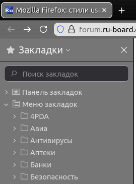

После обновления лисы до 146, боковая панель закладок и активная вкладка сменили радикально чёрный цвет (тема Darker Fox) на мутнобледночёрное уродство. Хотелось бы вернуть цвет взад. Скрин уродства.
Благодарю.

grom17
KismetT_v3,
#sidebar { background-color: black; }
Всего записей: 1744 | Зарегистр. 12-10-2002 | Отправлено: 00:41 14-12-2025

KismetT_v3
Благодарю.
В какую часть какого .css это надо вставить?
Отвечаю сам себе. В userChrome.css.
Ещё раз спасибо!
