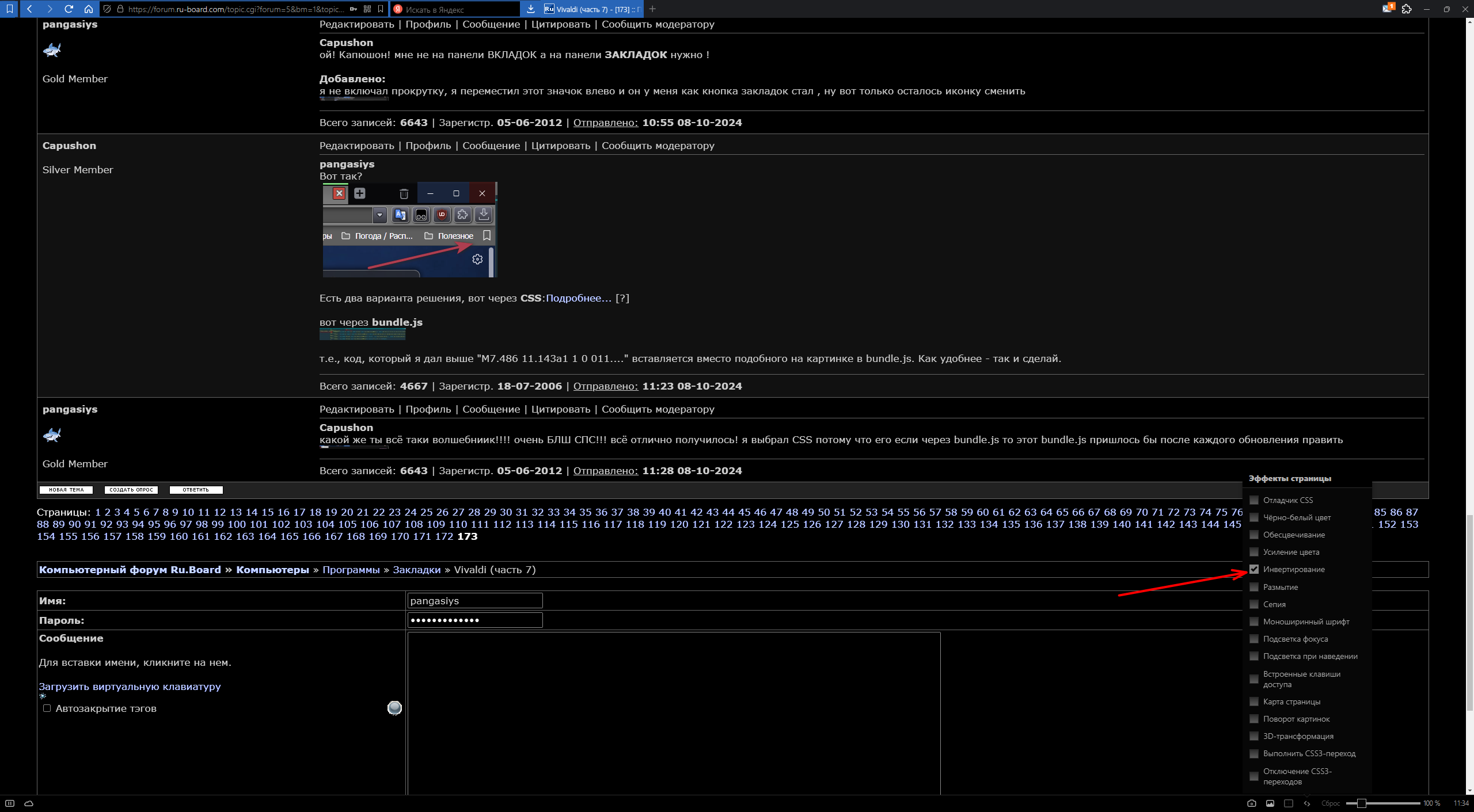

скажите пжлста вот я в строке состояния в настройках страницы вот например ставлю галочку на Инвертирование и вот потом после перезапуска браузера эта галочка слетает и приходится всё время по новой её ставить, как сделать чтобы галочка (настройка) не слетала после перезагрузки?
Всего записей: 7232 | Зарегистр. 05-06-2012 | Отправлено: 20:05 07-10-2024

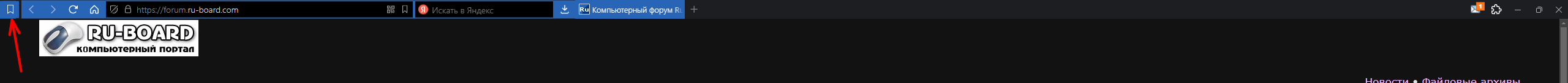

Capushon
доброй ночи очень умный Капюшон! скажи пжлста каким способом можно сменить иконку вот этой кнопки на панели закладок
я хочу туда иконку закладок поставить вот как на скрине ниже
Всего записей: 7232 | Зарегистр. 05-06-2012 | Отправлено: 03:01 08-10-2024

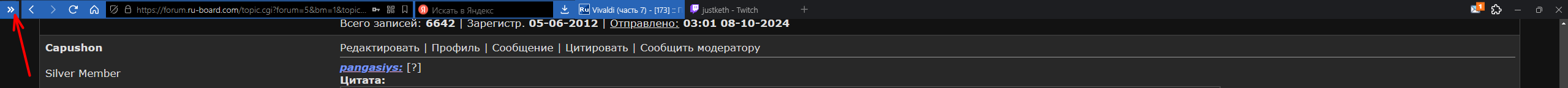

Capushon
pangasiys:
Зачем ты вообще включил прокрутку?
Всего записей: 5288 | Зарегистр. 18-07-2006 | Отправлено: 10:17 08-10-2024
Capushon
ой! Капюшон! мне не на панели ВКЛАДОК а на панели ЗАКЛАДОК нужно !
я не включал прокрутку, я переместил этот значок влево и он у меня как кнопка закладок стал , ну вот только осталось иконку сменить
Всего записей: 7232 | Зарегистр. 05-06-2012 | Отправлено: 10:55 08-10-2024

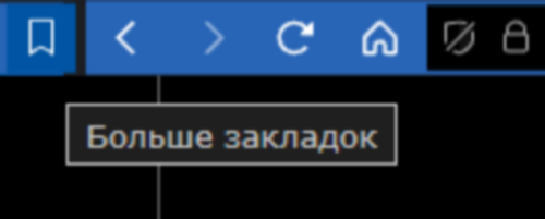

Capushon
Вот так?
Есть два варианта решения, вот через CSS:Подробнее...
вот через bundle.js
т.е., код, который я дал выше "M7.486 11.143a1 1 0 011...." вставляется вместо подобного на картинке в bundle.js. Как удобнее - так и сделай.
Всего записей: 5288 | Зарегистр. 18-07-2006 | Отправлено: 11:23 08-10-2024
Capushon
какой же ты всё таки волшебниик!!!! очень БЛШ СПС!!! всё отлично получилось! я выбрал CSS потому что его если через bundle.js то этот bundle.js пришлось бы после каждого обновления править
Всего записей: 7232 | Зарегистр. 05-06-2012 | Отправлено: 11:28 08-10-2024

Отцентрируй этот значок:
.bookmark-bar button.bookmarkbarItem.chevron :is(img, svg) {
  margin: 0px 0px 0px 0px;
Меняй цифры, пока у тебя будет ровно по центру.

.........а вот ещё может быть ты тоже знаешь вот если поставить на Инвертирование на светлой теме то получается очень красиво темно, но вот после перезагрузки брауера все сбрасывается и Инвертирование галочка слетает, вот как сделать чтобы галочка была прибита гвоздями и не слетала никогда - а?
Всего записей: 7232 | Зарегистр. 05-06-2012 | Отправлено: 11:36 08-10-2024
да он и так вроде по центру
Всего записей: 7232 | Зарегистр. 05-06-2012 | Отправлено: 11:37 08-10-2024

pangasiys:
галочка слетает
Галочка там не должна сохраняться, это для теста, отдельные CSS из папки \resources\vivaldi\user_files - ты можешь взять содержимое нужного и добавить в свой CSS.
pangasiys:
Нет -
Всего записей: 5288 | Зарегистр. 18-07-2006 | Отправлено: 11:39 08-10-2024
Capushon
понятно, хорошо, спс, буду пробовать !
Capushon
Нет -
ну вот когда мышкой наводишь на этот значок то он получается в центре, он такой затемненный чуток, ну впринципе мне это не так важно теперь, мне важно что он вообще появился ))))
Всего записей: 7232 | Зарегистр. 05-06-2012 | Отправлено: 11:42 08-10-2024
Capushon
pangasiys:
Да, значок по центру, но у тебя что-то под ним...
Всего записей: 5288 | Зарегистр. 18-07-2006 | Отправлено: 11:48 08-10-2024
Capushon
да это ладно , что под ним это если увеличить видно а так не заметно, это мне не нервирует, самое главное сделано а остальное это все такие пустяки что это мне на это насрать! СПС тебе очень чтобы без тебя делать было даже не представляю кроме тебя тут не у кого больше просить помощи ты один единственный только в этих всяких CSS и bundle.js секёшь!
