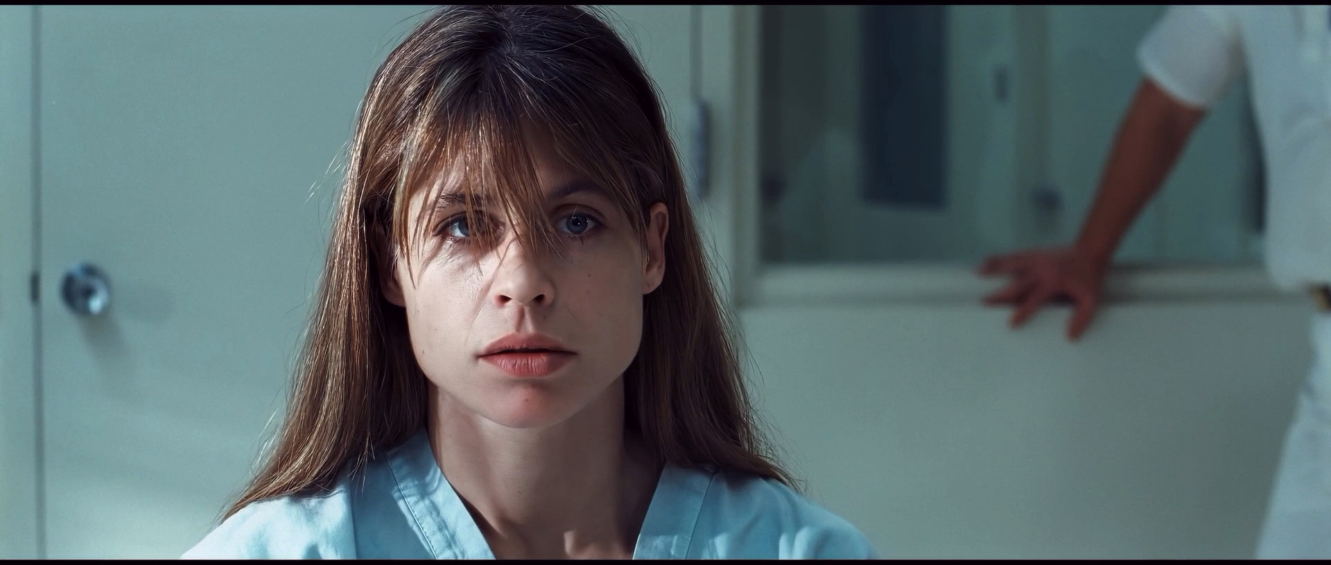

    lepis1212
    Здравствуйте. Подскажите, как обрезать(убрать черные полосы)? раньше как то делал, сейчас не пойму где и как. в масштабировании менял все режимы, так не получилось

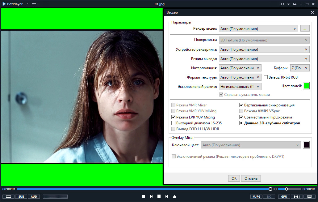

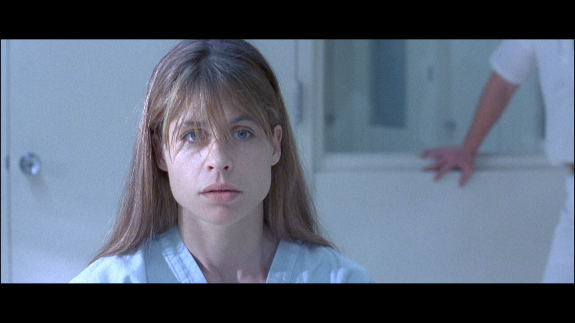

    coleslaw
    shamagov
    Растянуть кадр пропорционально
    Это сработает только на первом скриншоте, а на втором нет (скачать и открыть в плеере).
    В первом случае (BDRip) выполнен кроп кадра (черные полосы удалены), их "дорисовывает" сам плеер.
    По сути, "дорисовка" является заливкой черным цветом пустого (освободившегося после кропа) пространства экрана,
    если в настройках изменить "Цвет полей", то станет видно что этих полос нет.
    Во втором случае (Blu-ray), черные полосы являются частью кадра, их можно "отрезать" только увеличением самого кадра,
    нажать "+" или "9" на цифровой клаве и подождать пока они (полосы) не скроются за пределами экрана монитора.
    Для отмены, нажать "5".
    В любом случае будет потеряна часть кадра, т.к. он обрезается с краёв - справа и слева.

    lepis1212
    всем большое спасибо, ребята. мне как раз отрезка кадра и нужна была. помог совет "можно "отрезать" только увеличением самого кадра,
    нажать "+" или "9" на цифровой клаве" от уважаемого coleslaw
