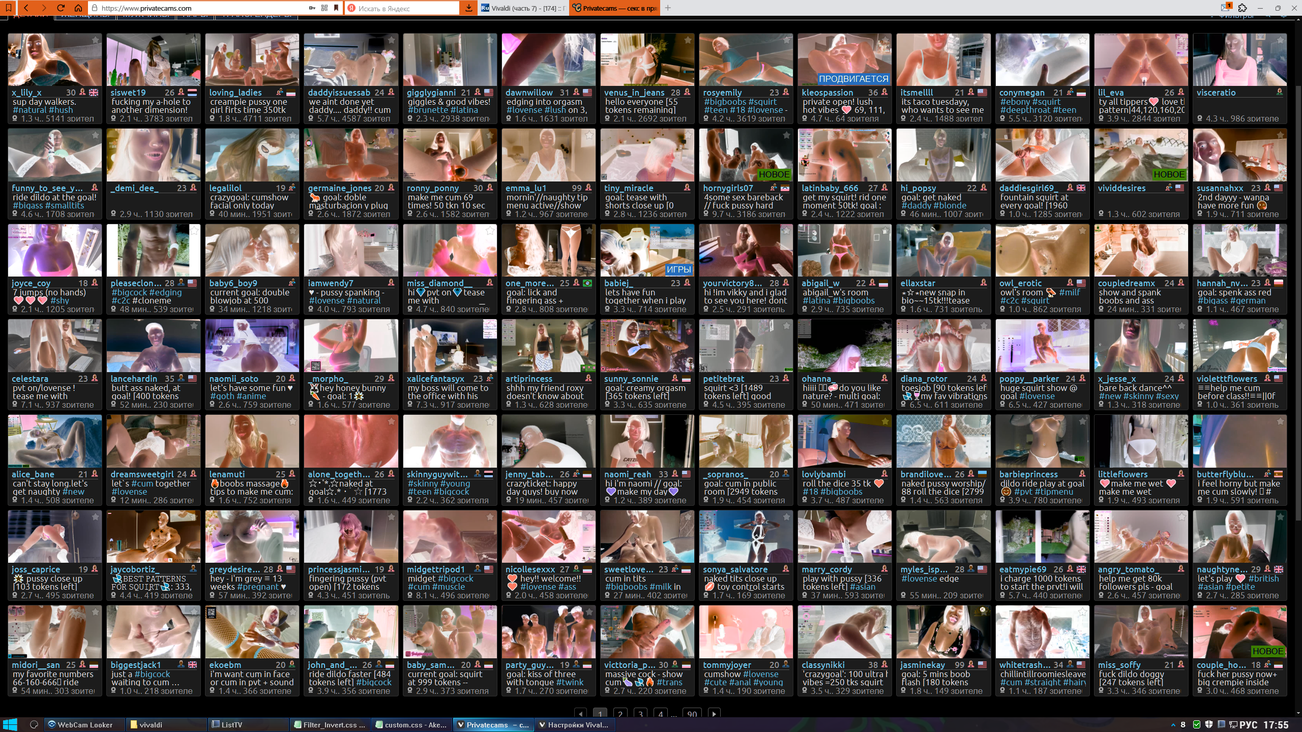

вот нужно чтобы цвета были нормалные а они не нормальлные на страницах сайтов - вот заскринил
видишь там цвета на картинках инвертированы неправильно
и вот сам браузер вот верхняя панель белая а была черная
...это я стиль
Filter_Invert.css
применил
....а если вот нажать на галочку Инвертирование в Настройках страницы то всё нормально инвертируется без искажений

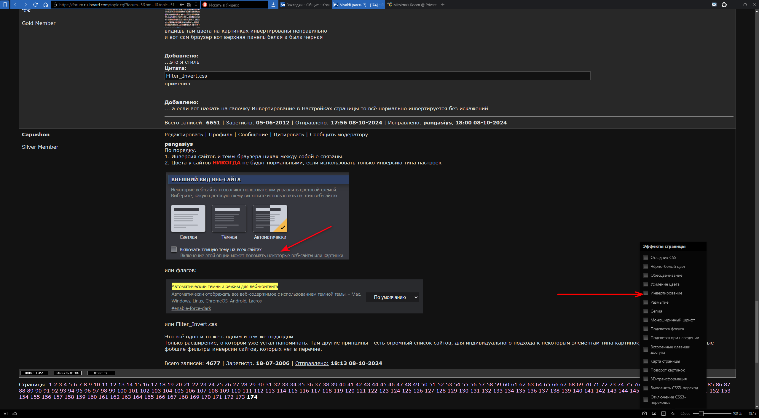

По порядку.
1. Инверсия сайтов и темы браузера никак между собой е связаны.
2. Цвета у сайтов НИКОГДА не будут нормальными, если использовать только инверсию типа настроек
или флагов:
или Filter_Invert.css
Это всё одно и то же с одним и тем же подходом.
Только расширение, о котором уже устал напоминать. Там другие принципы - есть огромный список сайтов, для индивидуального подхода к некоторым элементам типа картинок, и более интеллектуальные общие фильтры инверсии сайтов, которых нет в перечне.
Всего записей: 5226 | Зарегистр. 18-07-2006 | Отправлено: 18:13 08-10-2024 | Исправлено: Capushon, 18:13 08-10-2024
