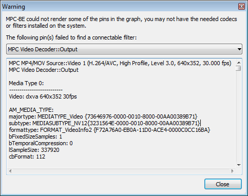

    inile
    Не работает MpcVideoRenderer. Нет видео, только звук. В настройках плеера свойства рендера не открываются.
    Но раньше всё работало. Потом я стал обновлять плеер и рендер и переносил их на другой диск. И вот такая ситуация. Разрегистрировал, регистрировал , вернул плеер на системный диск, ставил рендер младших версий - ничего не помогает.
    Где я накосячил?
    Плеер и рендер последние.
    Win7x32
    Минимальным системным требованиям соответствует.
    Реестр чистил.
    Всего записей: 1985 | Зарегистр. 29-06-2011 | Отправлено: 10:37 28-08-2025 | Исправлено: inile, 11:58 28-08-2025
    Evgeniy_1990
    inile
    Очевидно, что при переносе видео-рендерера, вы забыли его разрегистрировать, а после переноса зарегистрировали заново. В итоге - конфликт. Нужно очистить все регистрационные ветви этого фильтра у вас в системе, а после зарегистрировать его заново.

    inile
    Evgeniy_1990
    Реестр чистил
    по ключевому слову MpcVideoRenderer.ax
    Что ещё надо очистить?
    Всего записей: 1985 | Зарегистр. 29-06-2011 | Отправлено: 15:16 28-08-2025
    V0lt
    inile
    Где я накосячил?
    1. Деинсталлируйте или удалите плеер и видеорендерер.
    2. Установите MPC-BE 1.8.6+ и комплектный MPC Video Renderer с помощью инсталлятора. Во время установки можете выставить галку сброса настроек.
    Всего записей: 11378 | Зарегистр. 05-02-2003 | Отправлено: 16:42 28-08-2025
    inile
    V0lt, не помогло.
    При запуске выскакивает:
    https://www.upload.ee/image/18527662/20250828172237.png
    Позже сделаю слепок системы и раскатаю тот что сделан до начала "настроек"
    Всего записей: 1985 | Зарегистр. 29-06-2011 | Отправлено: 17:55 28-08-2025 | Исправлено: inile, 17:56 28-08-2025
    usalex
    V0lt
    А есть какая-нибудь консольная команда, чтоб разрегистрировать все MPCVR, если забыл из каких папок он был раньше зареган?
    (тогда можно было бы добавить такую команду в начало батника регистрации MPCVR)
    Всего записей: 6692 | Зарегистр. 20-12-2004 | Отправлено: 17:57 28-08-2025 | Исправлено: usalex, 17:59 28-08-2025
    V0lt
    usalex
    Есть.
    Uninstall_MPCVR_64.cmd
    Uninstall_MPCVR_32.cmd
    И без разницы из какой папки запускать. Потому что в Windows не может быть зарегистрировано двух внешних DirectShow фильтров с одинаковым идентификатором.
    Всего записей: 11378 | Зарегистр. 05-02-2003 | Отправлено: 18:06 28-08-2025
