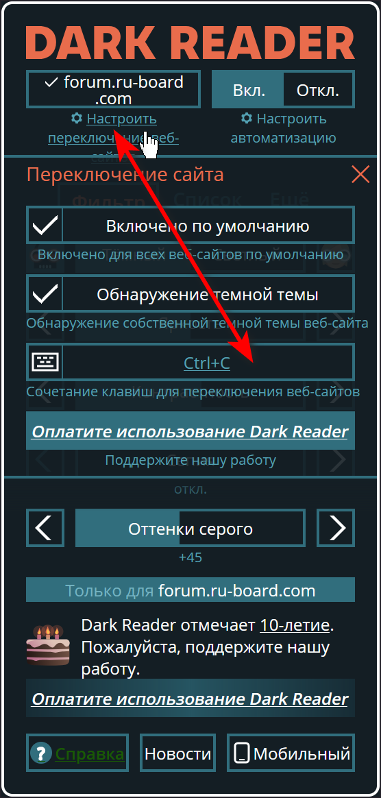

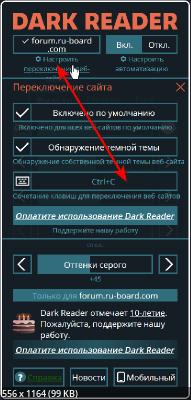

Да, на всех что по умолчанию в Sidebar Tabs.
У меня оказывается переключается при растягивание, если выставлены вот такие горячие клавиши - Ctrl+C. Уж не знаю когда и зачем, я такие натыкал.)
Переключение начинается с любой второй вкладки. Т.е. любая выбранная первой растягивается без проблем, а со второй уже начинает переключаться.
Меняю горячие клавиши и переключение прекращается. Проверял несколько раз.

Нет все равно ничего не переключается, это чисто индивидуальная ваша проблема или особенность,
причины могут быть разные скрипт, расширение, системное ПО, ну или что кажется более логичным программируемая мышь с макросом, Ctrl+C это же копирование что удобно повесить на доп. кнопку мыши.
Не, мышь обычная, но проверил на всякий с тачпадом, тоже переключает. Да и фиг с ним, клавиши переназначил и нет проблемы.)

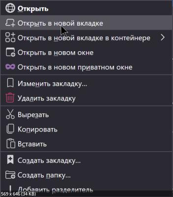

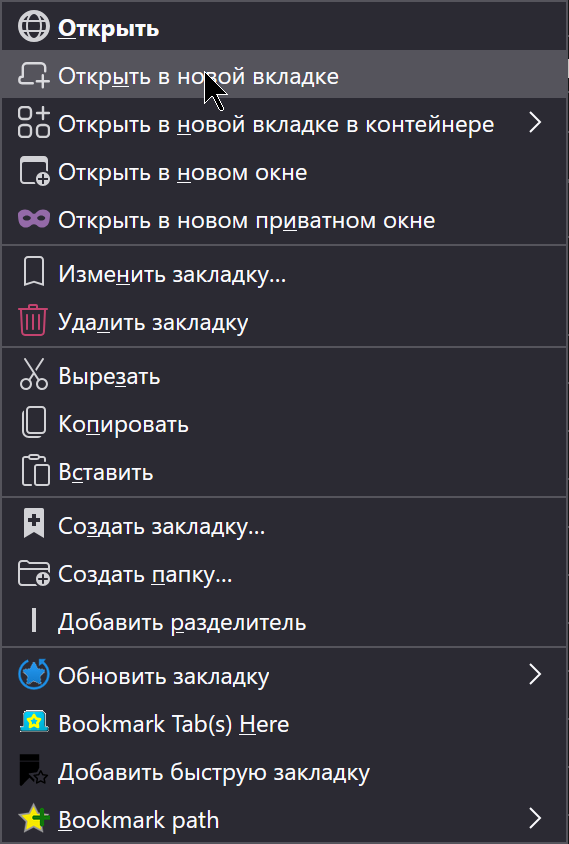

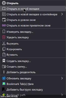

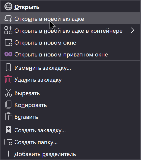

Подключил в UCF, красиво получилось. Спасибо. Только окна из контекстного меню - Properties, New Folder и New Bookmark остались белыми. Можете их ещё закрасить?

Да, теперь всё классно. Спасибо!
А что автор Bookmark search plus 2 не сделает темную тему что там сложного, можно на github отправить ему ссылку на пример моего стиля.
Да хрен его знает, почему он не делает и если б он один.  Не думаю, что у него проблема с реализацией, просто есть такие, кто не воспринимают тёмные стили в принципе.  Скорее он из их числа.
Кстати, заметил, что в контекстном меню закладок в sidebar_tabs.js не работают расширения. В боковых FF они есть. А вот в Bookmark search plus 2 они есть в обеих боковых панелях.
Или это опять только у меня чего-то не так?
