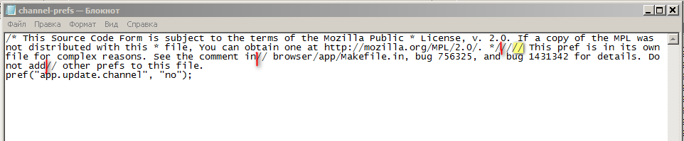

Знаю я что такое блокнот, просто я пытался им открыть не то что нужно, сейчас ты четко написал что нужно открыть блокнотом и я сделал по твоему совету, вот что получилось.
Не знаю может опять не правильно, но в итоге вышло вот что
Но все равно при запуске браузера он долго не открывается так как ищет обновление, и через несколько минут открывается страница.

У тебя требуемый параметр не работает, т.к. он отключен двойным слешем. Концовка файла должна выглядеть так (pref... с новой строки)
Вот так должно быть?

Так, теперь параметр работает. Но для полной правильности в показанных местах сделайте перенос на новую строку, нажав Enter, и удалите два лишних слэша (косые линии)

Да, так правильно, можно даже оставить только -> pref("app.update.channel", "no");
а остальное удалить.
