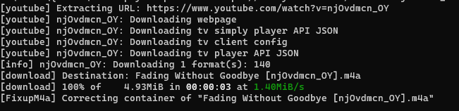

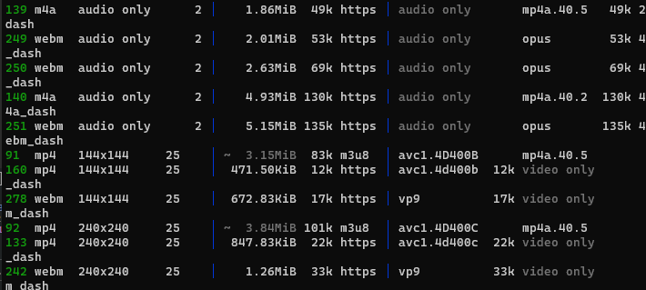

    AzzkyAspid
    Помогите, пожалуйста, победить. Неделю назад всё работало. Нужно только аудио. Перезагрузка роутера не помогает.
    C:\DOWNLOADS\YT-DLP>yt-dlp -f 134+140-1 https://www.youtube.com/watch?v=njOvdmcn_OY
    [youtube] Extracting URL: https://www.youtube.com/watch?v=njOvdmcn_OY
    [youtube] njOvdmcn_OY: Downloading webpage
    [youtube] njOvdmcn_OY: Downloading tv client config
    [youtube] njOvdmcn_OY: Downloading tv player API JSON
    [youtube] njOvdmcn_OY: Downloading ios player API JSON
    WARNING: [youtube] No title found in player responses; falling back to title from initial data. Other metadata may also be missing
    ERROR: [youtube] njOvdmcn_OY: Sign in to confirm you’re not a bot. Use --cookies-from-browser or --cookies for the authentication. See  https://github.com/yt-dlp/yt-dlp/wiki/FAQ#how-do-i-pass-cookies-to-yt-dlp  for how to manually pass cookies. Also see  https://github.com/yt-dlp/yt-dlp/wiki/Extractors#exporting-youtube-cookies  for tips on effectively exporting YouTube cookies
    Всего записей: 539 | Зарегистр. 21-03-2007 | Отправлено: 22:24 12-09-2025
    LZAA
        https://mega.nz/file/tf4W3JJR#foKydHRSgFzevWu0_tfAYCnZqBdgeCsemHwX2bzIIc8
    Всего записей: 2694 | Зарегистр. 09-01-2010 | Отправлено: 22:51 12-09-2025
    AzzkyAspid
    ну во первых там нет такого формата 140-1
    есть 140 https://a.i.getapic.me/n98h.png
    во вторых всё нормально https://a.i.getapic.me/n98l.png
    судя по тому что у тебя там ios, а не
    [youtube] njOvdmcn_OY: Downloading tv simply player API JSON
    то версия старая, обновляй и пробуй, это первое что ты должен был сделать
    Всего записей: 7761 | Зарегистр. 11-02-2020 | Отправлено: 22:54 12-09-2025

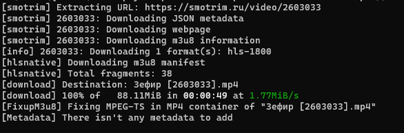

    на смотрим.ру стала бесконечная цикличная загрузка, параметр  --embed-chapters -S "tbr:1800"
    Всего записей: 8712 | Зарегистр. 17-10-2011 | Отправлено: 14:37 16-09-2025
    Sputnikk
    что значит бесконечная цикличная? показывай, поясняй
    https://a.i.getapic.me/n9y4.png
    Всего записей: 7761 | Зарегистр. 11-02-2020 | Отправлено: 15:22 16-09-2025 | Исправлено: greeple, 15:23 16-09-2025

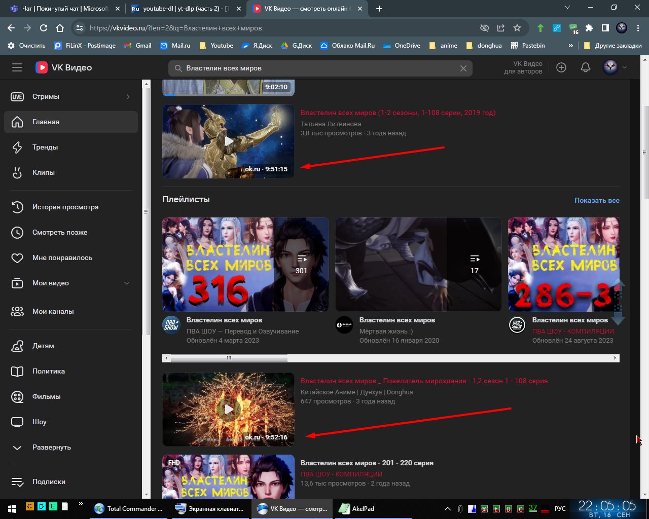

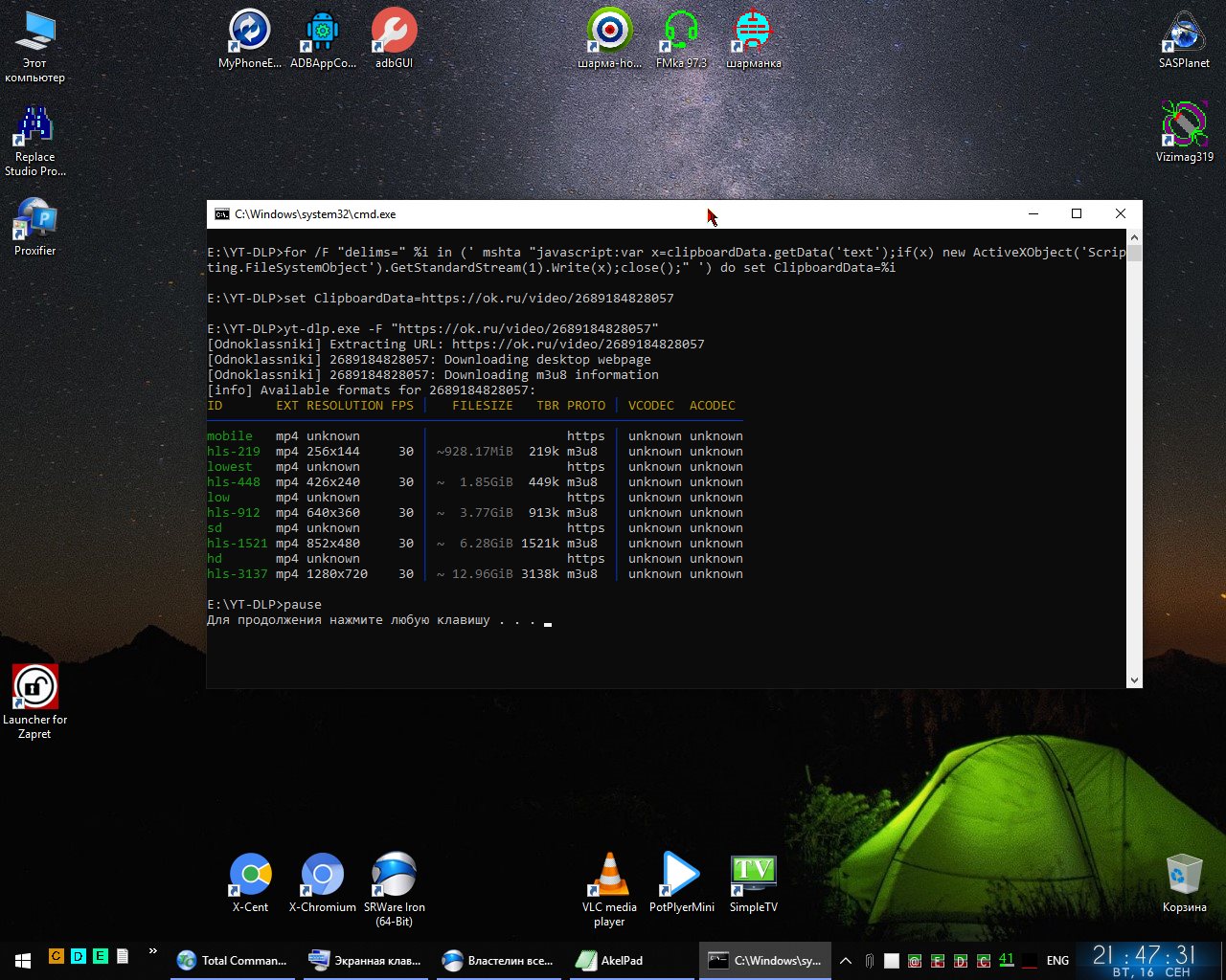

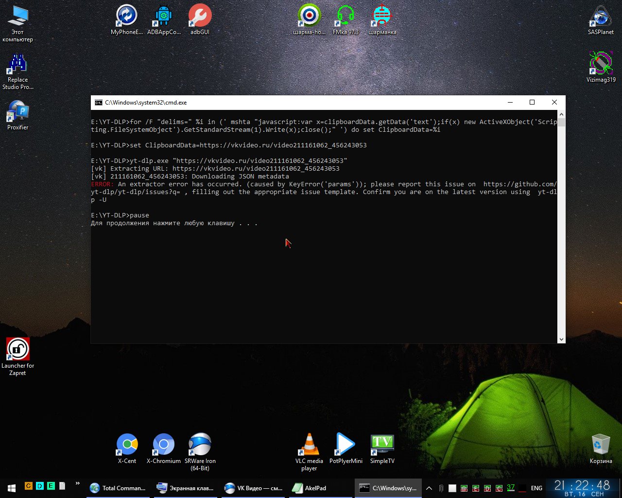

    эхь.. оказывается yt-dlp не умеет парсить с vk-video ссылки, являющиеся там редиректами на ok.ru
    находим на вк такую ссылку, например тут
    видим такие - https://a.i.getapic.me/na34.jpeg
    копируем урл первого - https://vkvideo.ru/video211161062_456243053
    и получаем отлуп в yt-dlp  -  ERROR: An extractor error has occurred. (caused by KeyError('params')); please report this issue - https://a.i.getapic.me/na1u.jpeg
    но оригинал с самого ok.ru  - https://ok.ru/video/2689184828057  -  уже нормально обрабатывается да - https://a.i.getapic.me/na30.jpeg
    такие дела..
    Всего записей: 3460 | Зарегистр. 05-05-2010 | Отправлено: 22:01 16-09-2025 | Исправлено: FiLinX, 22:05 16-09-2025
    с vk.com работало раньше, с этими не работает даже в vk, потому что видимо изменилось что-то после того как всё теперь у вк и ок и бусти и дзен
    прямиком тебе туда https://github.com/yt-dlp/yt-dlp/issues/ там вот два часа назад чел добавил ссылки спортс https://github.com/yt-dlp/yt-dlp/commit/b81e9272dce5844e8fba371cb4b4fd95ad3ed819 можешь создать новый запрос и он скорее всего придёт в тему
    правда ссылки на видео из плейлистов пока не добавили, может не заметили, хотя запрос тоже был
