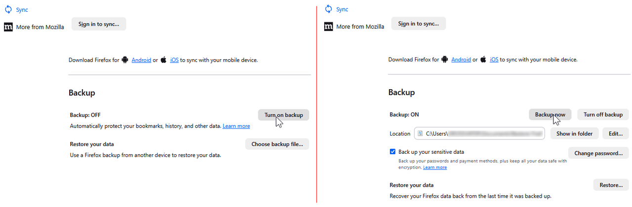

Встроенный бекап профиля Firefox - на первый взгляд неплохая фишка. Включить отображение опций бекапа профиля в графическом интерфейсе браузера v146.0+ - создать логический (Boolean) параметр
browser.backup.archive.overridePlatformCheck = true
   Если вы не видите таких меню, имеют значение опции в моем предыдущем посту.
Создание резервной копии возможно как вручную, так и планировщиком (по умолчанию вроде как один раз в сутки).
Рез. копия по умолчанию сохраняется в C:\Users\USER\Documents\Restore Firefox\ в виде файла со штампом времени FirefoxBackup_Profiles_20251210-2158.html
При свежей установке Firefox, если обнаружена резервная копия, будет предложено восстановление из нее с возможностью выбора рез. копии из существующих.
Возможно, к планированию задания бекапа имеет отношение этот параметр
browser.backup.scheduled.enabled
Всего записей: 9366 | Зарегистр. 14-09-2020 | Отправлено: 11:53 12-12-2025 | Исправлено: gutasiho, 11:55 12-12-2025

user2f
ага, спасибо, это-то и было нужно. После этого еще показывается красивое окошко как при обновлении на вин 11, наверное в первую очередь этот бэкап и делался ради таких случаев. Правда окошко показалось 1 раз и пропало. Что-то реально одноразовое пилили, похоже. Почему бы не сделать просто кнопку "создать бэкап всего прямо сейчас". Ага, кнопка "создать сейчас"есть. Какие-то расписания, окошко "вы перешли/не перешли/а может собираетесь переходить". Наверное потому и прогрессив ролл, не решили еще что это и зачем. Зачем додумывать за юзера, переходит он на вин 11, не переходит. Вышеупомянутые ехе вместо ярлыка - туда же. Если юзер пользуется ФФ, ну сходит он на офсайт, скачает ФФ.
ИМХО - нужна просто кнопка "подготовить данные для переноса" или "создать бэкап прямо сейчас".
Кнопку сделали, я ее чего-то не увидел. Может потому что она видна только когда бэкап включен. Но логично.
 Ну плюс опционально хорошо по расписанию, но лично у меня это будет отключено.
Почему-то по кнопке "подробнее" и далее по ссылке https://support.mozilla.org/1/firefox/146.0/WINNT/ru/firefox-backup?utm_source=firefox-browser&utm_medium=firefox-browser&utm_content=backup-off написано на каком-то тюркском языке. Похоже функциональность и правда сыроватая.
упд: правда на одном браузере ФФ 146 browser.backup.archive.overridePlatformCheck сработал, а на другом не сработал. Точнее, на портабельном.
alloledd
Настройки-синхронизация-Резервное копирование.
Всего записей: 541 | Зарегистр. 16-11-2012 | Отправлено: 12:24 12-12-2025 | Исправлено: user2f, 13:21 12-12-2025

user2f
Так это и есть кнопка "Backup now" на скрине.
Ясное дело, что это устаканится и отшлифуется, но и в сегодняшнем виде это плюс.

user2f
да, точно, спасибо. кнопка есть.
не, с кнопкой - в принципе так норм.
а чего оно говорит что будет регулярно делать - а когда именно? настройки расписания не нашел. ну понятно, что "периодически".
Если подумать, функция запоздалая, но нужная, чтобы переносить, не через облако. а то всякое сейчас бывает. админу наверное и вовсе радость. хоть на флэшке переноси.
Всего записей: 541 | Зарегистр. 16-11-2012 | Отправлено: 13:05 12-12-2025 | Исправлено: user2f, 13:33 12-12-2025
