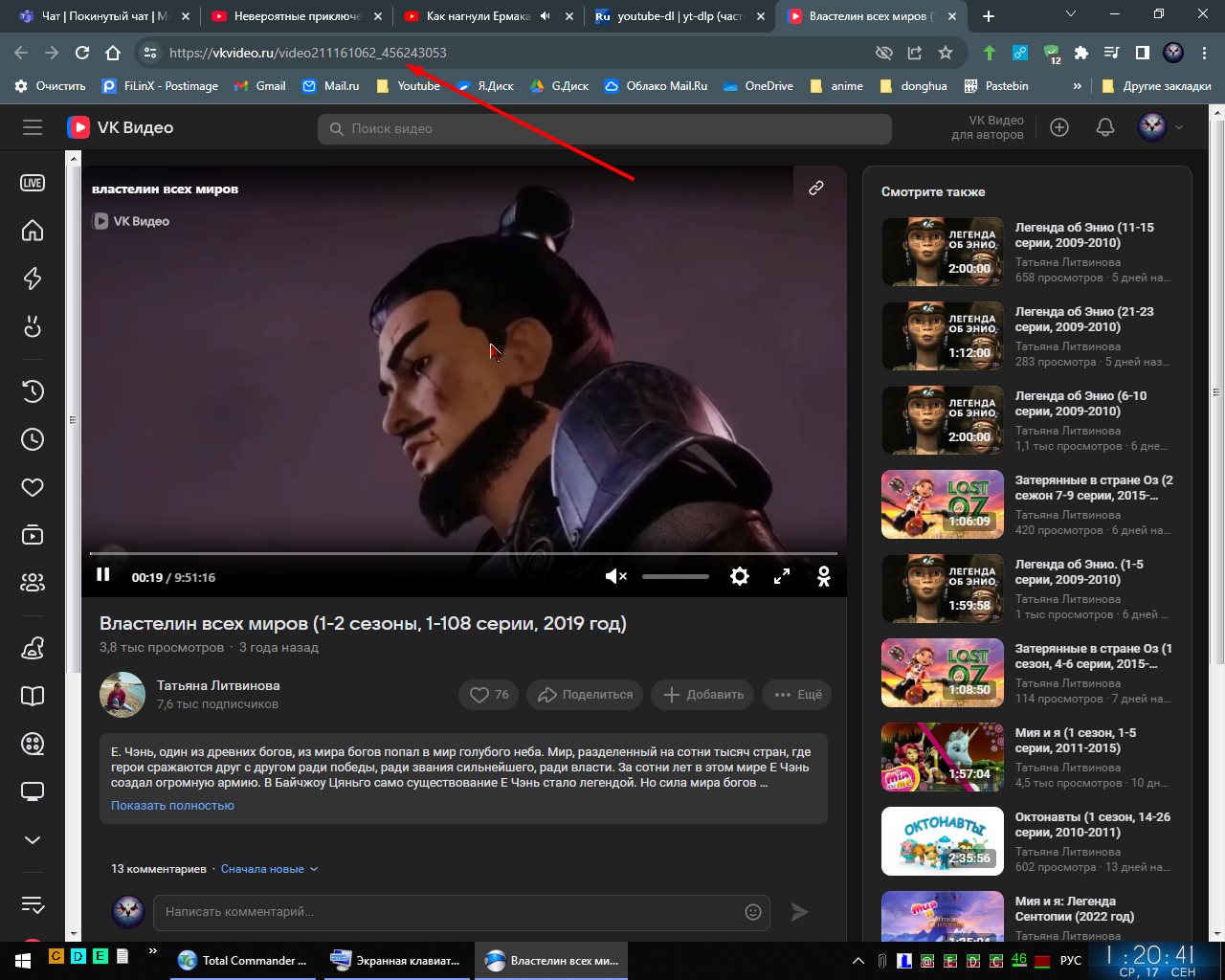

    с этими не работает даже в vk
    вот этого не понял  -  у тебя даже в браузере они не работают?
    хм.. у меня вродь нормально  -  https://a.i.getapic.me/na44.jpeg
    Всего записей: 3408 | Зарегистр. 05-05-2010 | Отправлено: 01:22 17-09-2025
    в браузере нормально, я про yt-dlp говорил
    в экстракторе vk есть все эти встраиваемые плееры, и по идее должны определяться и скачиваться своими экстракторами, но видимо изменилось что-то
