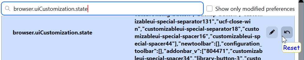

Все отлично, но есть серьезная проблема независимо от версии браузера. При переключении нижней панели, ломается порядок кнопок на ней, что ну не есть гуд.
Скриншоты Как поправить?
Надо писать есть проблема у вас одного, ну или связана с r3dfox.
А тут скорее всего банальная даже не проблема, в настройках браузера prefs.js есть преф browser.uiCustomization.state куда пишется расположение всех кнопок и виджетов так вот он у вас 100% захламлен, id кнопок могут повторятся многократно, поэтому и меняется их порядок. Просто сбросьте по умолчанию в настройках панелей есть кнопка, и настройте заново.
Всего записей: 866 | Зарегистр. 13-10-2013 | Отправлено: 15:00 22-12-2025 | Исправлено: Vitaliy977, 15:01 22-12-2025
Если эта настройка тянется из версии к версии, то в Предупреждениях консоли (не в Ошибках) будет такое предупреждение
Warning: attempting to write 13714 bytes to preference browser.uiCustomization.state. This is bad for general performance and memory usage. Such an amount of data should rather be written to an external file.
Практически это может выглядеть так: давным-давно вы устанавливали скрипт или расширение и его кнопку помещали в левый угол. И давным-давно удалили его. Теперь установили, и кнопка сразу оказалась в левом углу.
После сброса (клик на обратную стрелочку) нужно повторно расположить кнопки панелей инструментов.

Satanachia
Vitaliy977
Как называется эта кнопка? Ничего подобного не вижу среди кнопок.
Может через about:config в browser.uiCustomization.state удалить все?

Satanachia
Да-да, там

Satanachia
Нет у меня такой стрелки увы. Но я сбросил, простым удалением.

Vitaliy977
Satanachia
Я имел ввиду эту кнопку, на r3dfox она вроде была когда я смотрел

Satanachia
УважаемыеVitaliy977gutasiho! Я почти все что хотел, получил (практически). Постараюсь, больше не надоедать вам тут, хотя кое что и осталось так то. Я тут спрашивал, но увы не ответили.
Ясно! Я этой кнопки боюсь как огня и не трогаю ёё. Как то случайно нажал и пришлось вообще все перенастраивать.
