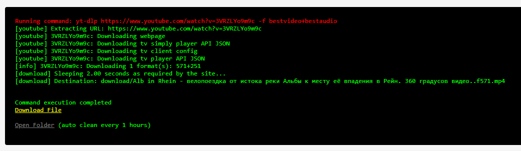

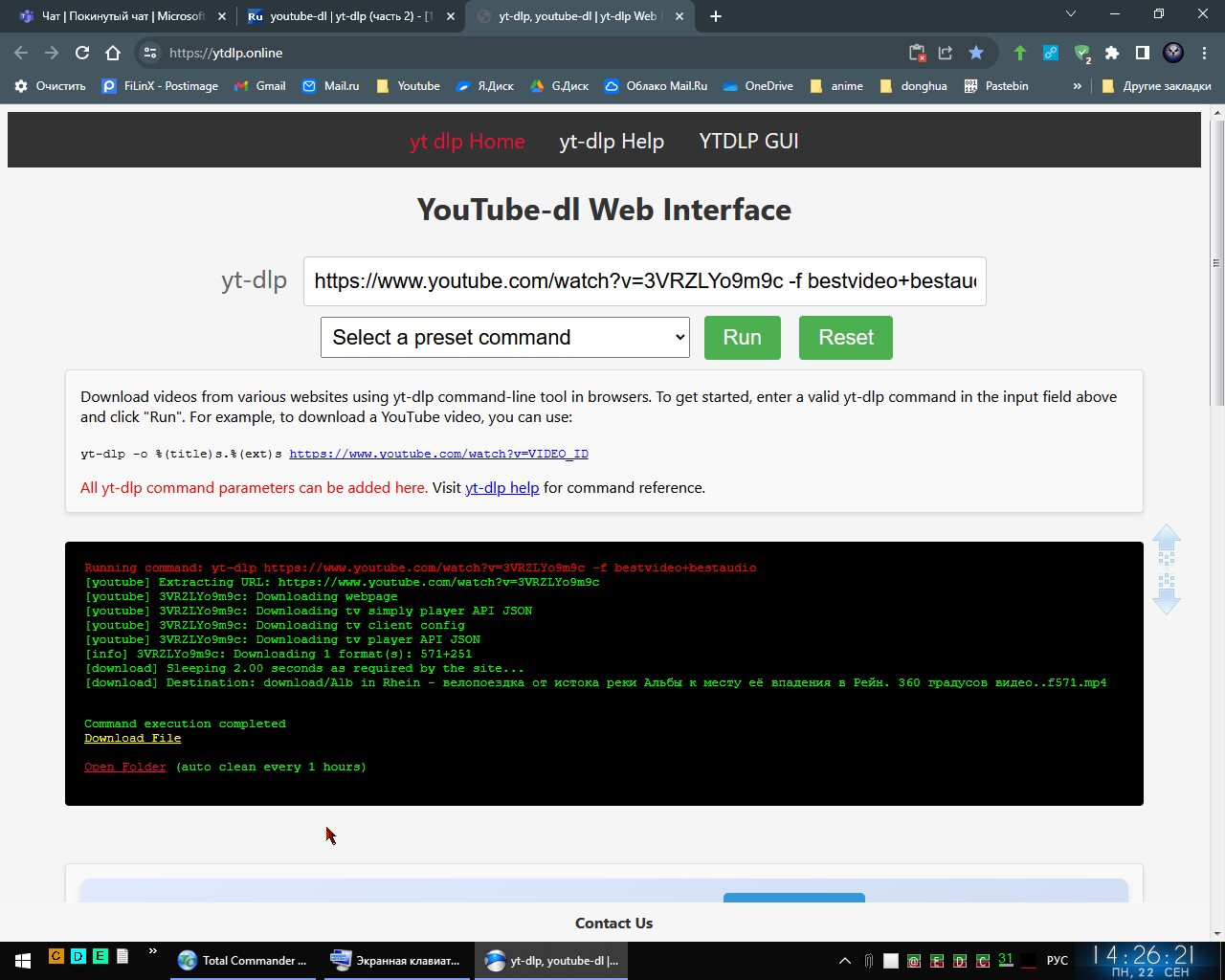

    как бы - всегда есть https://ytdlp.online/  - вставил урл - в селекторе бест-квалити - и ран  -  https://a.i.getapic.me/nb48.jpeg

    скрины не работают, но могу не видя сказать, нажми доунлоад ссылку
    вижу нажал, должно быть
    вот качает такое 271+251 сейчас  2056x1156 30  2.40GiB
    он сразу выдал ссылку, но точно не скачал ещё или не скачает, там пока .part
    https://ytdlp.online/download/Alb%20in%20Rhein%20-%20%D0%B2%D0%B5%D0%BB%D0%BE%D0%BF%D0%BE%D0%B5%D0%B7%D0%B4%D0%BA%D0%B0%20%D0%BE%D1%82%20%D0%B8%D1%81%D1%82%D0%BE%D0%BA%D0%B0%20%D1%80%D0%B5%D0%BA%D0%B8%20%D0%90%D0%BB%D1%8C%D0%B1%D1%8B%20%D0%BA%20%D0%BC%D0%B5%D1%81%D1%82%D1%83%20%D0%B5%D1%91%20%D0%B2%D0%BF%D0%B0%D0%B4%D0%B5%D0%BD%D0%B8%D1%8F%20%D0%B2%20%D0%A0%D0%B5%D0%B9%D0%BD.%20360%20%D0%B3%D1%80%D0%B0%D0%B4%D1%83%D1%81%D0%BE%D0%B2%20%D0%B2%D0%B8%D0%B4%D0%B5%D0%BE..f271.webm.part

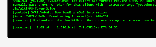

    -f 248+251 --extractor-args "youtube:player-client=all" https://www.youtube.com/watch?v=3VRZLYo9m9c
    там вон пишет скорость какую https://a.i.getapic.me/nb5c.png падает периодически до 200кб

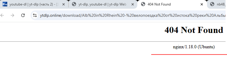

    и так же упала, выдав ссылку на файл
    поломался сервис
