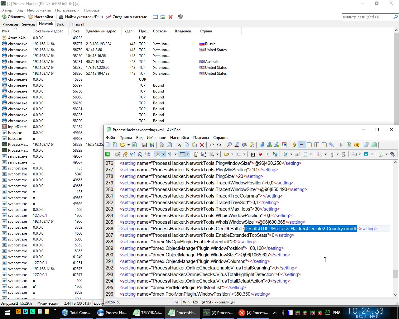

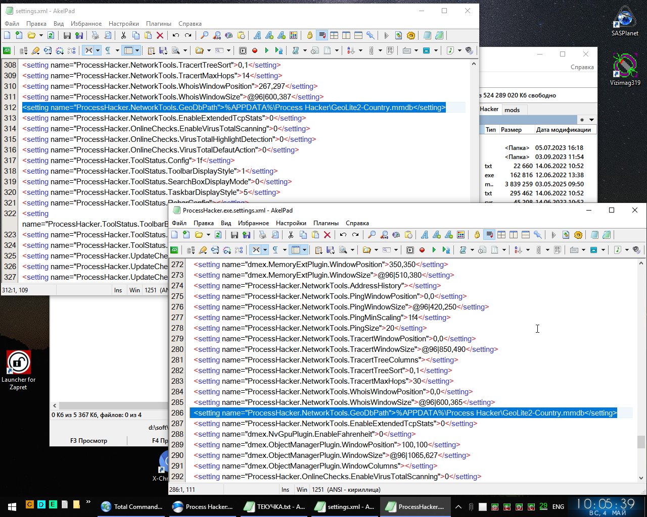

    вот млин а..  я только сейчас понял, что в портабельном PH  - базу то подтягивает из аппдаты на С диске!
    и ему ваапсче пофиг на лежащий любой файл баз в его папке )
    ну, вот так вот криво портабла сделана, что в файле её настроек - строка на базу прописана в аппдату ))
    <setting name="ProcessHacker.NetworkTools.GeoDbPath">%APPDATA%\Process Hacker\GeoLite2-Country.mmdb</setting>
    она одинаковая что в settings.xml инсталлированного PH, что в ProcessHacker.exe.settings.xml портабельного
    https://a.i.getapic.me/lkta.jpeg
    Wu Tang
    так что, если у тебя портабла  -  то ищи в файле настроек строчку с GeoDbPath  -  и пропиши там полным путём на файл который в её папку положишь
    только ложи вот этот GeoLite2-Country.mmdb который я выше дал, ибо свежие со страницы того сборника - не работают в PH увы..
    вот, я положил в папку портабельного, тот файл от 22 года, и прописал полный путь до него в ту строку в настройках  -  и всё работает!  -  https://a.i.getapic.me/lkte.jpeg

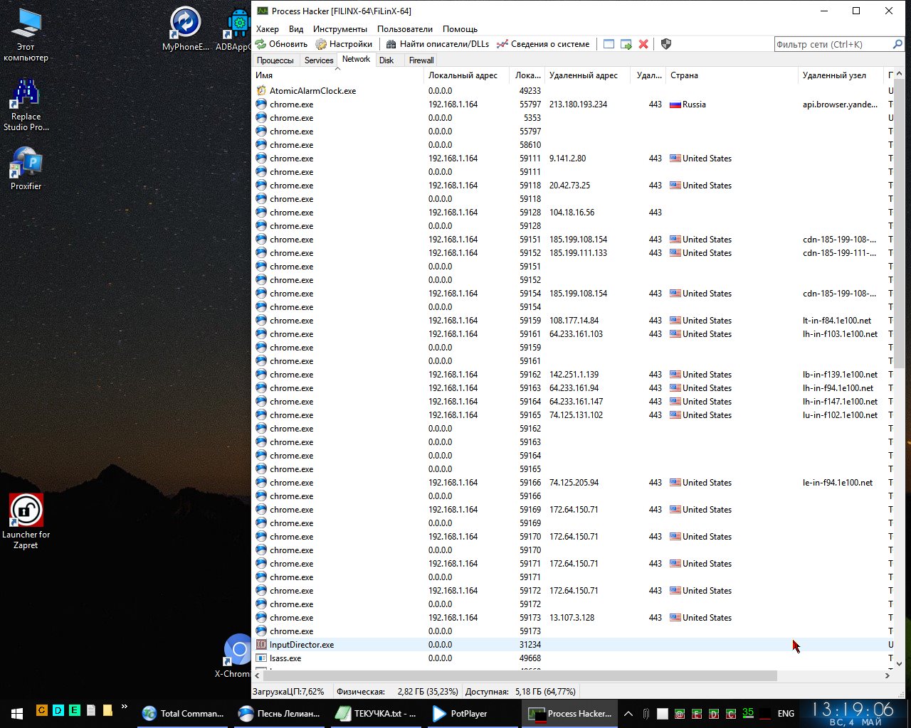

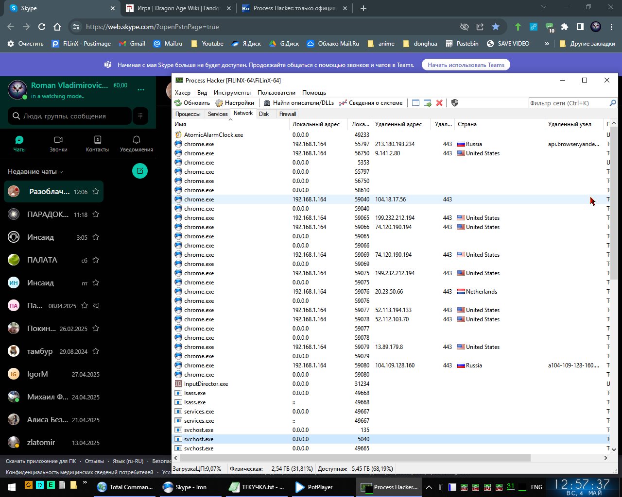

    idefikar
    да да - вот именно что в табе удалённых адресов куча айпишников, но вот с базой из того гитхаба  -  лишь у половины их в колонке Страна есть сопоставление
    а вот с той базой, что находилась у меня с 22 года  - лишь у одного из тех соединений непроизошло сопоставление..
    вот этот единственный нечуемый ип - https://a.i.getapic.me/lkti.jpeg  я даже успел тогда запомнить его начало 104.18...
    и помню что было много ипов начинавшихся со 172... которые с гитхабовской базой не отчуялись, но сразу определились после смены базы на тот старый файл от 22 года..

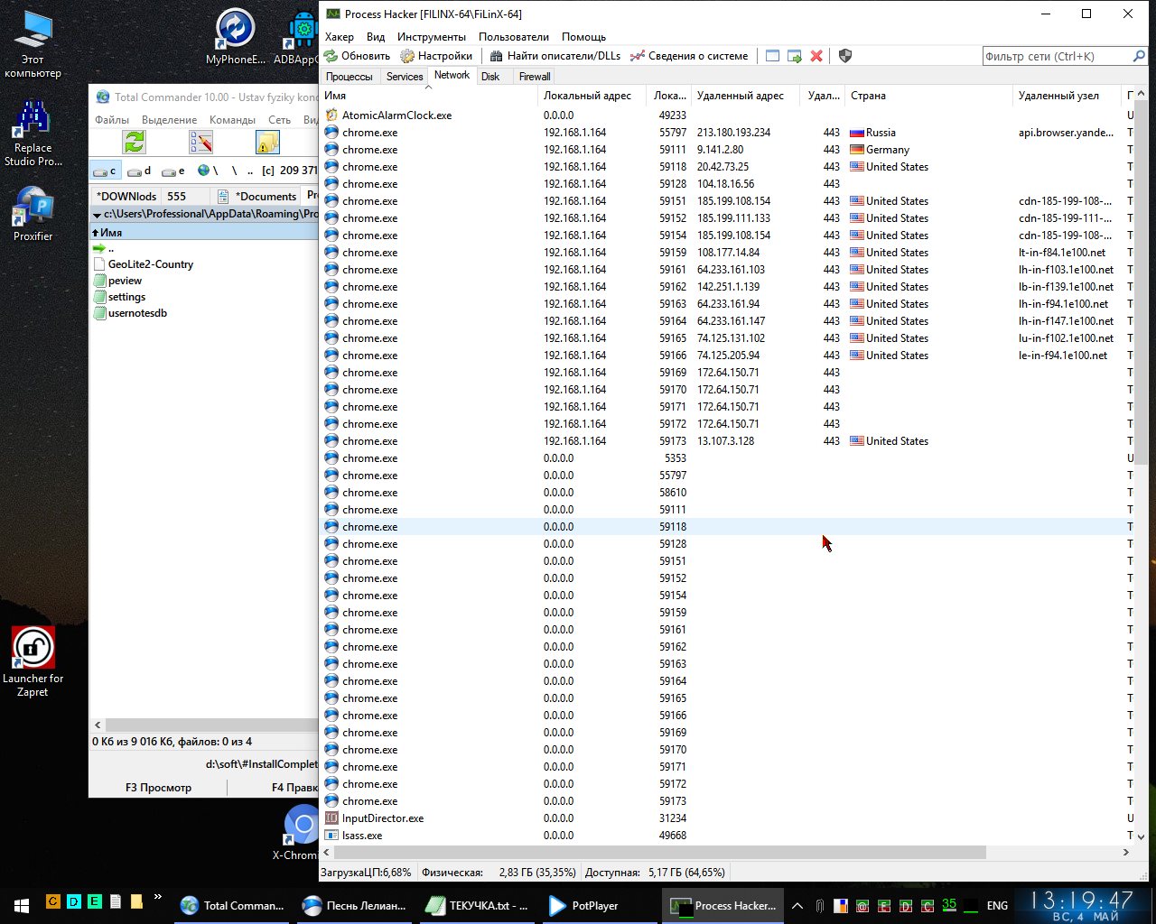

    гляну ща по хистори в браузе, какие сайты у меня были открыты пару часов назад
    вот по быстрому сделал
    https://a.i.getapic.me/lktq.jpeg  -  это с 22 года файлом
    https://a.i.getapic.me/lktu.jpeg  -  а это с гитхабовским (быстро погасил PH и вкинул заменой)
    как раз те 172е - не видит..

    Кстати, а куда новейшему SystemInformer надо подкладывать эту базу?
    Всего записей: 5053 | Зарегистр. 01-04-2006 | Отправлено: 20:36 04-05-2025 | Исправлено: destiny_child, 22:00 04-05-2025
    ух ты, сколько ведающих в теме то)
    скажите уж тогда, почему не работают .mmdb оттуда? - https://github.com/sapics/ip-location-db
    мульти склейки в csv оттуда, замечательно работают с cports.exe
    а ещё интересно, куда урл в запросе обновы баз из программы смотрит?
    Всего записей: 3405 | Зарегистр. 05-05-2010 | Отправлено: 20:51 04-05-2025 | Исправлено: FiLinX, 21:17 04-05-2025
    destiny_child
    FiLinX (пост)
    там другой формат колонки network. и данные там отстают по наполняемости.
    FiLinX (пост)
    nyc-lane.wj32.org 162.243.25.33
