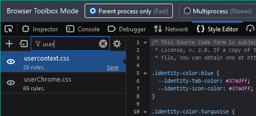

Как добавить отображение userContent.css в Инструментах разработчика? Советы из интернета перепробовал
По умолчанию все отображается
У меня не отображается, во всех интернетах читаю, что не отображается, для отображения сделать то-то и пр.
А если на конкретном примере стиля? Файл(ы) контент стилей не отображаются в правилах или редакторе стилей инструментов разраба?
Так понимаю, раз файл не отображается, то и его правила не отобразятся. Там виден usercontext, а не userContent.
UserContent.css не отображается в редакторе, потому что нет юзерских контентных правил для выбранного блока в инспекторе

Точно, помогло, спасибо.

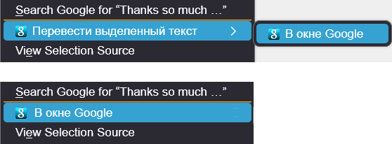

Требуется помощь в нетривиальной задаче - обойтись без выпадающего меню, на верхней картинке - так выглядит сейчас, на нижней - как хотелось бы получить.
