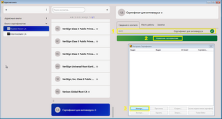

Из какой версии программы Вы показываете скриншоты?
Всего записей: 1157 | Зарегистр. 17-09-2010 | Отправлено: 14:01 06-03-2025
RetroRocket
Starback

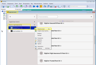

Скриншоты из версии 8.8.9.12. Могу ещё показать на примере версии 10.4.0.1.
Там немного иначе - запустили ВАТ, нажали F8 для открытия адресной книги, курсор на книгу "Trusted Root CA", далее кнопкой Insert или через меню "Новый контакт".
В карточке в поле ФИО набираете удобно название типа "Сертификат для антивируса Dr. Web" и нажимаете справа от названия круглую кнопку.
Строкой ниже нажимаете "Управление сертификатами", в открывшемся окне нажимаете "Импортировать" и выбираете свой файл.
Если опять не получится, то укажите свою версию ВАТ. Может кто-то подскажет именно по вашей версии.

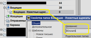

Bolenic
RetroRocket
Создал в ящике папку Входящие - Известные адресаты.
В сортировщике правило для отправителей из адресной книги было - <Known>. Подкорректировал его - направлять письма в эту папку.
Свойства этой папки подкорректировал - как у подобных папков в других ящиках.
Единственно отличие от других таких папок - в свойствах видно, что она "самодельная" -
Всего записей: 2732 | Зарегистр. 30-03-2006 | Отправлено: 13:37 16-03-2025 | Исправлено: Bolenic, 13:38 16-03-2025
RetroRocket
Bolenic
На мой взгляд, это  не принципиально.
Но можно в названии папки вписать $Known$ и тогда название будет автоматически отображаться как "Входящие - Известные адресаты" для русской локализации или как "Inbox - Known" для английской локализации.
