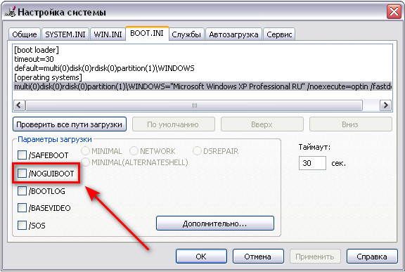

    3D Accelerate отключать не надо, иначе вы не сможете играть в игры в виртуалке!
    Видеопамять 8 Гб выставлено по умолчанию, можно меньше, например 4 Гб, можно оставить как есть.
    По поводу чёрного экрана, проверти параметр NOGUIBOOT в Настройках системы, он должен быть выключен!
    Для этого в Windows XP нажмите Win + R и введите msconfig и выберите вкладку BOOT.INI
    Всего записей: 1596 | Зарегистр. 20-11-2013 | Отправлено: 02:22 26-02-2025

    Глянул в ХР параметр NOGUIBOOT - отключен. Странно как-то... Я ничего не делал уже два дня ничего туда не устанавливал - еще вчера весь день загружалась нормально, к вечеру пару раз вот так вылез черный экран... но потом после выключения гостевой системы и последущего включения загрузилась нормально. А сегодня целый день такая чехарда... Причем сейчас включил вновь 3Д акселерацию - опять черный экран. Выключил - загрузилась нормально. И работает внутри нормально если загружается и с включенной и с выключеной 3Д акселерацией, ни ошибок ни фриров... Вроде как-то именно с этой 3Д акселерацией таки связано... но каков источник проблемы на ровном месте? Вот чего не могу понять я....
