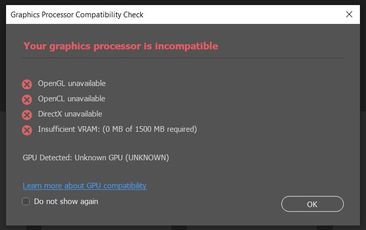

Zigmantas
4seasons
Но тогда получите такое сообщение:   (Intel i7-2600 video)
Всего записей: 696 | Зарегистр. 10-03-2002 | Отправлено: 13:08 23-03-2023 | Исправлено: Zigmantas, 13:12 23-03-2023
4seasons
Zigmantas
Такое сообщение выскакивает на шопах начиная с 2021 версии, где требуют минимум 2 Гб видеопамяти.
А на моем Intel i7-6700 без видеокарты с 32 Гб ОЗУ последний 2023 шоп никаких ошибок не выдает.
Всего записей: 6113 | Зарегистр. 31-05-2009 | Отправлено: 13:43 23-03-2023 | Исправлено: 4seasons, 13:48 23-03-2023

nemechtatell
у меня при запуске  выскакивает табличка "Ваш  графический процессор не совместим". OpenCL не доступен, OpenGL доступен. DirectX Доступен. Объем видеопамяти больше необходимого (12837 из необходимых 1500 мб) обнаружен графический процессор: AMD Rodeon RX 6700 XT (AMD) Рекомендуется обновление драйвера... у меня драйвер стоит за 12.04.2023... Может быть  это  каким то  образом связано с тем, что и так же  не загружаются  нейросети? хотя в прошлогодней версии Фотошопа все работало, не работает только  в последней.
Всего записей: 89 | Зарегистр. 13-03-2008 | Отправлено: 13:28 03-05-2023 | Исправлено: nemechtatell, 14:58 03-05-2023
pressF
я бы на изменения смотрел
Всего записей: 1641 | Зарегистр. 29-03-2023 | Отправлено: 14:17 03-05-2023
