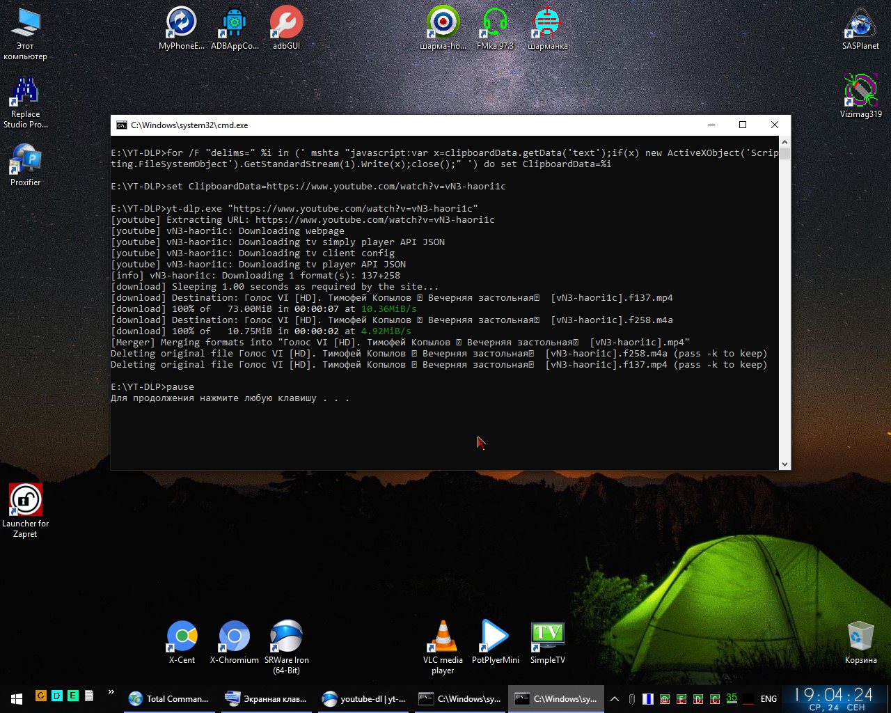

    c:\Python\python.exe -x -B r:\yt_dlp\__main__.py -f 18/93 "https://www.youtube.com/watch?v=v5ChEq6ZOJ0"

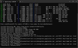

    Уже много дней при попытке скачивания имею это:
    Есть ли решение?
    Всего записей: 4066 | Зарегистр. 11-07-2005 | Отправлено: 18:34 24-09-2025

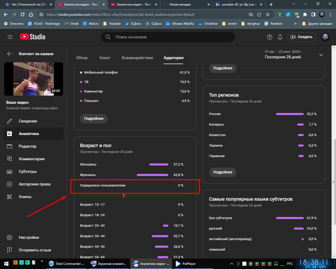

    а может знает кто, какой либо сервис иль другим способом  -  выполнить поиск в ютубе по одной из характеристик что выдаются в аналитике на видосах?
    меня интересует чтоб нашло видосы -  с самым большим показателем "Определено пользователем" в разбивке просмотревших по полу и возрасту

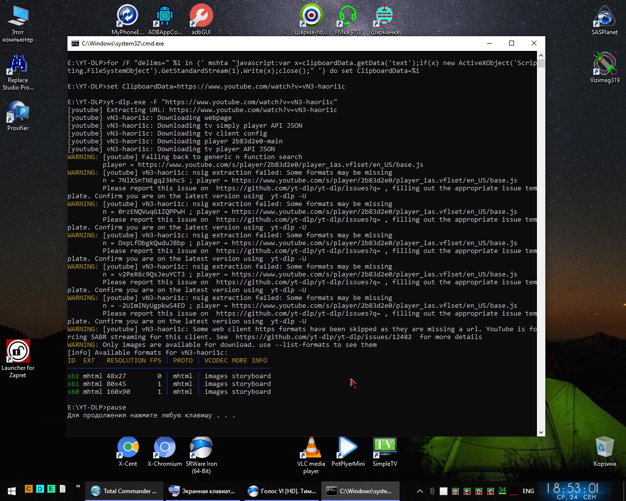

    так а почему не сменишь то стратегию в обходилке блокировки ютуба? либо сам вид обходилки другой?
    во блин.. у меня этот твой видос вообще форматы не выдаёт) - https://a.i.getapic.me/nbce.jpeg
    не, всё норма.. обновил yt-dlp и всё пошло - https://a.i.getapic.me/nbci.jpeg
    и укачало - https://a.i.getapic.me/nbcm.jpeg

    Antonij72
    Есть ли решение?
    соединение видишь что нет с гугловыми адресами, ищи решение в обходах блокировок
    обнови yt-dlp
    ты сначала на англ посмотри как оно называется, а потом гугли что это и с чем едят, тогда может и поймешь как искать

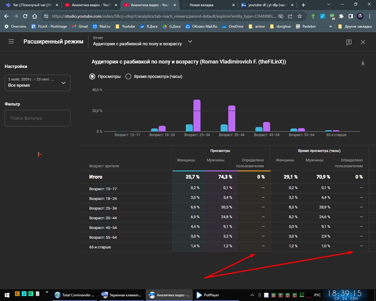

    какие могут быть сервисы
    ну, по каким то данным с видосов, сервисы "видчики" некие всё же есть)
    это открытая информация, а у тебя закрытая, только для тебя
