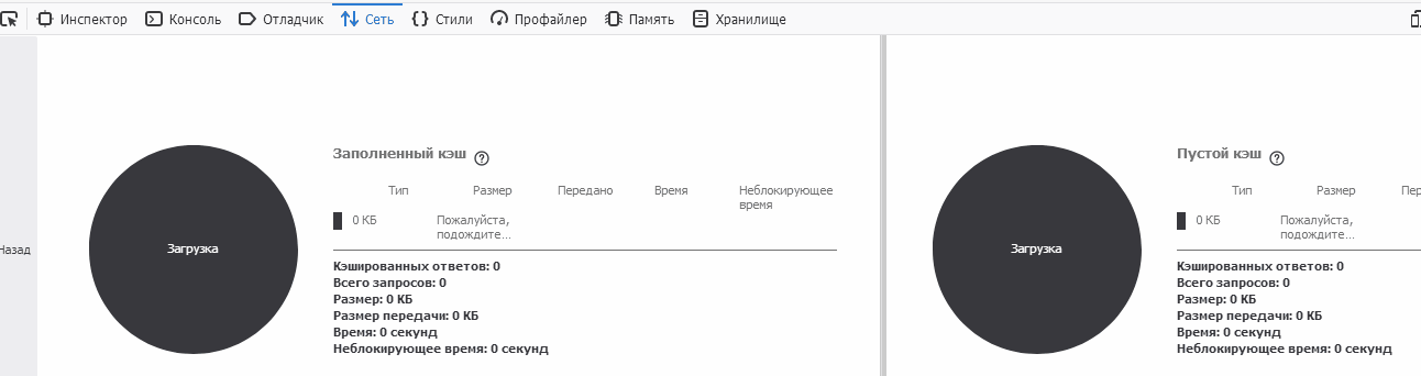

также не работает в любых окнах анализ производительности из инстр разраба > сеть. круги контента сайта по типам ничего не отображают, но сами показатели сети вроде работают.
круги контента сайта, чаще не работают, но иногда всё же работают. Чаще не работают после очистки сообщений сети.
Не понимаю о чём это, где эти круги должны быть.
Если в Инструментах разработчика зайти в Монитор сети и там вызывать контекстное меню на каком-либо файле, то в нём есть пункт "Запустить анализ производительности".
При его выборе начинается интересное: на экране появляются два круга, которые являются круговыми (секторными) диаграммами, разными цветами показывающими процентное соотношение разных типов загруженных  для этой страницы файлов.
Сначала эти круги начинают заметно мерцать (очевидно, перерисовываются по мере подсчёта). А потом становятся просто серыми без какого-либо изображения.
Один раз я получил сообщение "Не удалось загрузить файл CSS" вверху окна. Но не факт, что это имеет отношение к проблеме, так как при серых кругах и таблицы с числовыми данными становятся пустыми, в них только текст: "Пожалуйста, подождите".
Ещё поигрался с этими диаграммами. Возможно, что проблема с ними возникает на страничках, которые постоянно что-то подчитывают с сервера (а подсчёт статистики за ними не успевает), потому что на заведомо статичных страницах всё нормально - после довольно длительного этапа вычислений круги успокаиваются и начинают нормально работать.
  Например на Ссылка Замечу, что оно странно ведёт, в принципе на большинстве сайтов оно отображается, но на некоторых нет. Может оно так и в фф было, хз. Но это так, мелочь.
