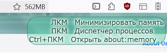

Yankell
Satanachia, может быть, вы не поняли, где искать? Кнопка памяти должна появиться в адресной строке, это цифры. Вот я специально распаковал форк 146 и установил Mem_Indicator, Memory_Minimization_Button и консоль, у меня они отображаются, значит, у вас должны работать. Вот они на скрине:

Yankell
Satanachia, а кэш скриптов сбросили (кнопка Перезапустить* в настройках UCF)?

Satanachia
Death_INN стр. 85
Посмотрел код, при клике колесом будет открывать как по ЛКМ. Иконка локальная - не гуд. Переделал. Тестил в FF129. Код
Отличная кнопка
Обязательно делаю это всегда. Проблема решена. Кнопкой Mem_Indicator со мною поделился, Уважаемый Death_INN
К сожалению, ни одна из  трех предложенных Mem_Indicator, Memory_Minimization_Button и консоль, так и не завелись.
PS Консоль тоже нашлась, но не в адресной, а в настройках панели инструментов.
