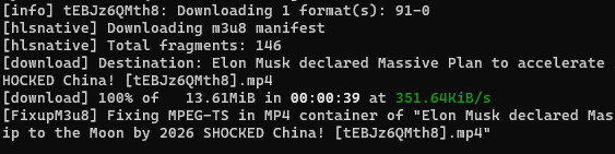

     Скорости могут быть разные. Но у меня самая низкая на '-f 91'.
    я же написал что с озвучкой низкие этот у меня так же как те 350-400 https://a.i.getapic.me/ndpx.png все с озвучкой так

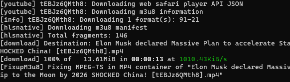

    а дефолт, всегда по ходу самое большое число после тире, тут 91-21 нормально должно быть, у меня 1.2 https://a.i.getapic.me/ndq9.png

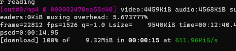

    если добавить --downloader ffmpeg, то качает за 15 сек 600-700кб https://a.i.getapic.me/ndqd.png так же и обычные у меня, они если без ffmpeg нормально, то наоборот будут ниже скоростью
