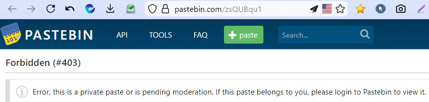

nemoW
RuBird
Эта или какая-то другая? https://pastebin.com/zsQUBqu1
Всего записей: 119 | Зарегистр. 10-04-2007 | Отправлено: 01:27 01-01-2026 | Исправлено: nemoW, 01:30 01-01-2026

nemoW
RuBird
Извиняюсь, не знал что теперь на pastebin какие-то ограничения. Информация для решения проблем
прямо сейчас я вряд ли смогу вам ответить, НГ таки
разумеется, с моей стороны было бы неэтично просить/ожидать быстрого ответа в НГ (да и вообще мне тут никто ничего не должен)
