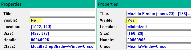

Samotek
Понимаю. Эти проги покажут и title, и class
Господи, сколько в винде скрытых окон!

Samotek
AlAvis
Попробуйте :
А на чем еще это может отразится?
Что-то в Process Explorer я не нашел такой формы для поиска
Всего записей: 2884 | Зарегистр. 18-05-2005 | Отправлено: 13:31 12-05-2023
Samotek
Там прицел, который нужно перетащить на окно, в Process Hacker тоже.
Как раз в строке иконок, что ниже строки меню.
Всего записей: 9442 | Зарегистр. 14-09-2020 | Отправлено: 13:36 12-05-2023

Samotek
Какое окно? Винда выключается!

Samotek
Ваш вопрос
Мой ответ
Что не так? Вместо спасибки возмущения, ай-яй-яй!
То, что выключается, понятно еще с первого поста, а если предположить, что то окно висит в скрытых и при работе оси?
Всего записей: 9442 | Зарегистр. 14-09-2020 | Отправлено: 15:44 12-05-2023

Samotek
Ни в коем случае! Одни спасибки.
Там прицел, который нужно перетащить на окно, в Process Hacker тоже. Что не так?
Так в том то и дело, что в процессе выключения уже нет на экране ни одного окна. Ну может фон - это окно Explorer, но других нет.
Проверил сразу же . Во время работы нет ни одного окна с MKS в заголовке. Через Process Explorer не получилось, не сумел, проверил через AnVir - нет нигде, проверил через Delphi Enumwindows - нет окон с такими символами на в классе ни в заголовке.
