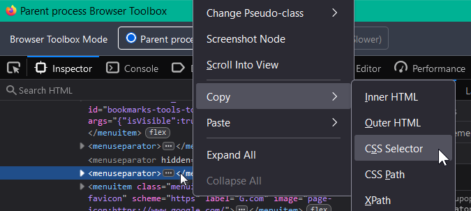

У меня пункты скрыты ранее, возвращать не буду. А если в Browser Toolbox ПКМ > Copy > CSS selector? Будет строка вида
#BMB_bookmarksPopup > menuseparator:nth-child(4)
#BMB_bookmarksToolbarPopup > menuseparator:nth-child(2)
Что-т не найду, как это воспроизвести. Browser Toolbox, это в русской где найти?
Наверное, это Инструменты > Инструменты браузера > Инструменты браузера, что по Ctrl+Shift+Alt+I
Навел мышку на сепаратор в меню кнопки, ПКМ на подсветившейся строке в Browser Toolbox...

alloledd
Ну да, только без Shift, Ctrl+Alt+I. Дык  это ж вроде работает только на странице, как им кнопки смотреть?

Death_INN
avtv
Кнопка Меню закладок. Можно ли убрать первые три пункта и разделитель
#BMB_bookmarksPopup > :nth-child(-n+4) {
    visibility: collapse;

alloledd
Death_INN
Круто. А #BMB_viewBookmarksToolbar, с разделителем?

alloledd
avtv, ну тогда должно работать. А вариант от  Death_INN пробовал?
Всего записей: 7824 | Зарегистр. 25-10-2019 | Отправлено: 21:32 27-12-2025
avtv
Да, он сработал. Только остался пункт самый нижний на скрине, при наведении на пункт Панель закладок.

alloledd
avtv
Ну я у себя пока так оставил, скрывается всё, что ты нарисовал.
/* Кнопка меню закладок */
#BMB_bookmarksPopup > :nth-child(-n+4),
#BMB_bookmarksToolbarPopup > menuseparator:nth-child(2) {
Death_INN, кстати, почему  {visibility: collapse;}, а не {display: none !important;}, чем лучше?
