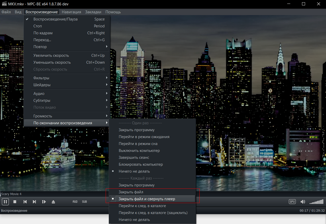

    0t5
    Aleksoid1978
    Научите, если не трудно, ваш плеер, закрывать файл по окончании воспроизведения. В текущем виде он умеет вернуться к минимальному размеру окна и перемотать в начало. Сейчас закрыть файл можно только вручную, щелчком правой кнопки мыши по значку "стоп".
    Всего записей: 2477 | Зарегистр. 25-11-2018 | Отправлено: 01:20 25-10-2025 | Исправлено: 0t5, 01:24 25-10-2025
    Dimitr1s
    0t5
    А это что?
    Всего записей: 2445 | Зарегистр. 02-07-2006 | Отправлено: 01:43 25-10-2025
    0t5
    Dimitr1s
    Если вы про опции в выпадающем меню "по окончании воспроизведения": "закрыть файл" и "закрыть файл и свернуть плеер"; то спешу вас обрадовать: они работают через одно место. Если задействовать любую из двух, то перестают работать другие опции: "выход из полноэкранного режима по окончании воспроизведения" и как следствие "вернуть начальные положение и размер окна после закрытия файла". Плюс к этому, все эти опции разбросаны по разным страницам настроек и черт там ногу сломит, где их искать, вместо того, чтобы логично собрать в одном месте, например на странице "размер окна".
    Всего записей: 2477 | Зарегистр. 25-11-2018 | Отправлено: 02:22 25-10-2025 | Исправлено: 0t5, 02:38 25-10-2025
    Dimitr1s
    0t5
    ...они работают через одно место.
    Ну да, довесков много, как бы само собой разумеющихся.
    В Home Cinema одна опция "По окончании воспроизведения -> Закрыть файл", а работает более внятно.
    Но там тоже не всё можно сделать как хочешь.
    Всего записей: 2445 | Зарегистр. 02-07-2006 | Отправлено: 02:56 25-10-2025
    Aleksoid1978
    0t5
    Жди обновку и радуйся
    Всего записей: 9733 | Зарегистр. 11-05-2006 | Отправлено: 04:36 25-10-2025
    0t5
    Aleksoid1978
    1.8.7.102 dev заработало как надо, "выход из полноэкранного режима по окончании воспроизведения" вместе с "по окончании воспроизведения": "закрыть файл" и "вернуть начальные положение и размер окна после закрытия файла". Еще бы логично собрать в одном месте, например на странице "размер окна", стало бы совсем красиво. Если, конечно, у вас, будет время и желание.
    Всего записей: 2477 | Зарегистр. 25-11-2018 | Отправлено: 22:29 25-10-2025 | Исправлено: 0t5, 22:31 25-10-2025
