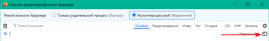

В консоли Ctrl+B.
Нашлась, спасибо. Могли бы и какую-нибудь кнопку предусмотреть для открытия второй панели, а не только клавиши.
Так есть. Малюсенькая. Сам не сразу нашёл.
Дык конечно в самый низ засунули, а всё управление вверху. Да ещё и пропадает в двухпанельном режиме. Спасибо.
