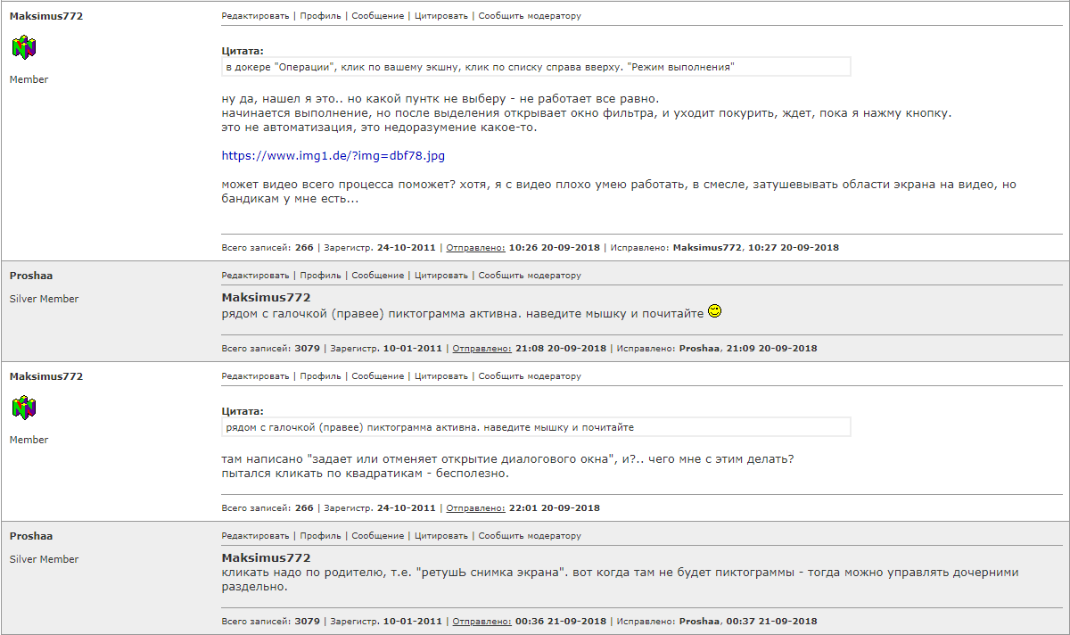

Почему в 21.2.9  версии в Automate кнопка OK не нажимается автоматически? Я записываю как применяю фильтр blur, нажимаю ОК, а при запуске автоматизации просто открывается и остается висеть. Вот все что записывается в action https://i.postimg.cc/2StRNGhR/2025-01-17-172353.png
Нашел ответ в теме https://i.postimg.cc/L8kSLLZr/2025-01-17-173121.png
Сделал так: https://i.postimg.cc/Rh8SpmMy/2025-01-17-173138.png
Теперь OK нажимается автоматически
