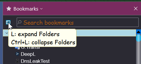

xrun1
Yankell
Sidebar Tabs надо самому включать в настройках.
У меня по ПКМ на кнопке загрузки открывается так.
Ещё я использую сайты. У меня есть кнопка, которая открывает там 2 декодера кракозябр и два переводчика. Скриншот.
Кнопка сайты
Я бы пользовался и закладками в Sidebar Tabs, но мне там не хватает такой кнопки.
Если бы автор добавил кнопку в Sidebar Tabs в "Закладки", которая раньше у него была для боковой панели... Ссылка на мод 136+ от Farby со ссылкой на исходный код от Dumby.

Vitaliy977
xrun1
Такое есть у меня и даже более + запоминание позиции прокрутки https://github.com/VitaliyVstyle/VitaliyVstyle.github.io/blob/main/UserChromeFiles/custom_scripts/toggleFoldersScrollPositionTree.js
P.S. работает везде не только в Sidebar Tabs
Всего записей: 879 | Зарегистр. 13-10-2013 | Отправлено: 22:15 29-12-2025 | Исправлено: Vitaliy977, 22:25 29-12-2025
xrun1
Vitaliy977
Видел, но из названия не понял, что делает. Спасибо, поставил.
P.S. У меня называлась попроще sidebar_open_close_folder_button.js.

xrun1
Это она?
Всего записей: 9455 | Зарегистр. 14-09-2020 | Отправлено: 10:04 30-12-2025 | Исправлено: gutasiho, 11:47 30-12-2025
xrun1
Это она?
Иконка да, та самая.
У Vitaliy977 клики мыши те же самые, только иконка другая. Старый вариант от Dumby с какой-то версии стал немного подглючивать: при закрытии дерева активной становилась другая папка. Когда он ещё был на форуме, спросил об этом. Он подтвердил, да, такое есть и заморачиваться не стал.
