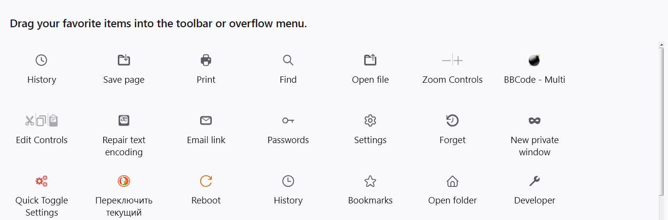

Yankell
Satanachia
Подтверждаю, прекрасно работает на 146 скриптом в UCF. Поищите в настройках кастомизации, иконка бомбочка.
Всего записей: 391 | Зарегистр. 26-11-2016 | Отправлено: 14:08 07-01-2026 | Исправлено: Yankell, 14:12 07-01-2026
Satanachia
Yankell
Ну может я со слепу не вижу. Ткните в нее
Картинка
Ну или поэтапно, как вы включили кнопку.
Отдельным скриптом или вписали куда то. Приведите тут, если не сложно сам код в вашем варианте.
Всего записей: 1227 | Зарегистр. 22-10-2012 | Отправлено: 14:10 07-01-2026 | Исправлено: Satanachia, 14:14 07-01-2026
Всего записей: 9318 | Зарегистр. 14-09-2020 | Отправлено: 14:11 07-01-2026
Yankell
Satanachia, добавил скрин с картинкой в панели.
У вас не вижу, но почему у вас всё время всё не работает, не понимаю, у меня тоже r3dfox.
Возможно у вас не очистился кэш, попробуйте ещё раз перезапустить с очисткой.
Всего записей: 391 | Зарегистр. 26-11-2016 | Отправлено: 14:13 07-01-2026 | Исправлено: Yankell, 14:16 07-01-2026
Satanachia
ДружищеYankell, я один раз обьяснил уже Уважаемому gutasiho, что не настолько тупой. Я десятки раз все перезагружал с очисткой, как положено. Использовал разные варианты импорта кнопки. НИХРЕНА (извиняюсь за мой Русский)
Yankell
У меня все заработало, о чем я тут вопрошал, но с помощью Уважаемого Death_INN, который по факту все переделывал.
Почему вы спрашиваете. Я сам бы хотел это знать.
Всего записей: 1227 | Зарегистр. 22-10-2012 | Отправлено: 14:19 07-01-2026
Yankell
Satanachia, вариант подключения один, положить в custom scripts и в настройках подключить, скрипт точно рабочий. Ваши ответы я видел, потому и хочется понять, что происходит и почему не работает, проблема повторяется уже который раз.
Так оно без переделывания должно работать...
