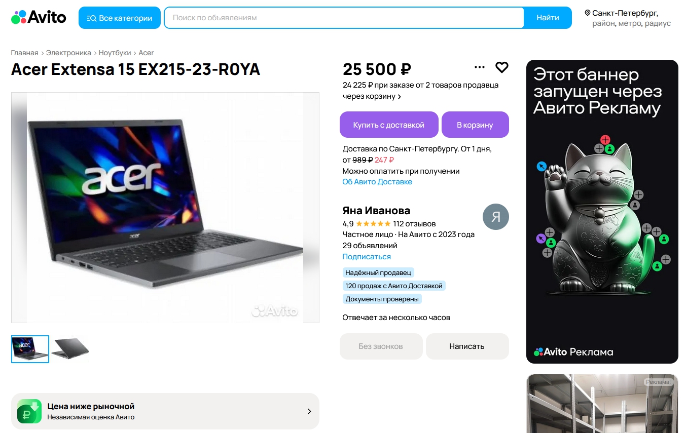

GCRaistlin
В объявлениях на "Авито" иногда отображаются баннеры: https://i125.fastpic.org/big/2025/0701/cd/4da8cb74e69adf9200d6ab26c09be1cd.jpg
Не всегда, в т. ч. если залогинены.
Как бы их убрать?

dimisa
RU AdList
GCRaistlin
Не повторяется. Нужен чёткий сценарий стабильного воспроизведения проблемы.
