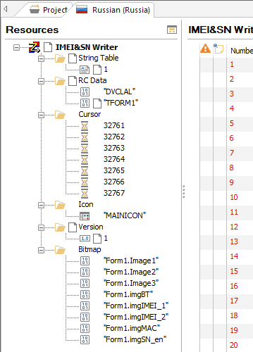

Парни!
Почему она все папки не видит?
На других прогах всё нормально
Спасибо за ответы.

Bannan
insulin11, по умолчанию Рassolo считает, что ресурсы картинок, курсоров, значков и т.д. не нуждаются в переводе, поэтому редактор их не показывает. Если вы хотите их редактировать, то в настройках проекта укажите, что такие ресурсы также необходимо извлекать.
