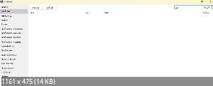

    "GeoLite2-Country.mmdb" скачал в корень папки с программой.
    Где в настройках программы прописать путь к GeoLite2-Country.mmdb?
    Всего записей: 4065 | Зарегистр. 11-07-2005 | Отправлено: 22:41 18-05-2025

    destiny_child
    Antonij72 (пост)
    Картинка же выше была дана:
    https://i.ibb.co/FqnVBGVJ/2025-05-05-00-05-24.png
    Всего записей: 5031 | Зарегистр. 01-04-2006 | Отправлено: 23:05 18-05-2025 | Исправлено: destiny_child, 23:06 18-05-2025

    Antonij72
    destiny_child
    Я бы не спрашивал, если бы у меня был такой пункт, как на картинке выше.
    У меня так:
    Всего записей: 4065 | Зарегистр. 11-07-2005 | Отправлено: 00:22 19-05-2025 | Исправлено: Antonij72, 00:23 19-05-2025
    Zivers
    Antonij72
    Antonij72
    Вроде не очень сложно догадаться, что раз на скрине настройки "эксперт", то нужно их включить.
    Всего записей: 1163 | Зарегистр. 03-06-2006 | Отправлено: 03:06 19-05-2025
    Antonij72
    Zivers
    Вроде бы на скрине видно, что открыта вкладка Advanced. Или "Advanced" - это не "Эксперт"?
    Всего записей: 4065 | Зарегистр. 11-07-2005 | Отправлено: 03:31 19-05-2025
    Zivers
    нет, это не эксперт
    Всего записей: 1163 | Зарегистр. 03-06-2006 | Отправлено: 04:17 19-05-2025
    Antonij72
    Zivers
    нет, это не эксперт
    Хорошо. Как включить вкладку "Эксперт" (если вкладка "Advanced" - это не вкладка "Эксперт")?
    Всего записей: 4065 | Зарегистр. 11-07-2005 | Отправлено: 04:32 19-05-2025
