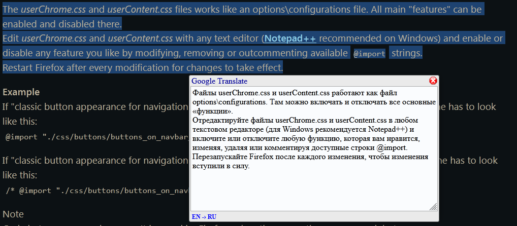

упрощённый скрипт для перевода, всего два пункта, "Перевести на русский" страницу и "Перевести на русский" выделенный текст, нету никаких буферов и прочего дерьма
Код

Хм, обнаружился баг. Наличие в переводимом тексте символа стрелки влево < приводит к падению окна перевода.
Всего записей: 7219 | Зарегистр. 05-06-2012 | Отправлено: 18:06 10-10-2023

xrun1
Да, исправилось, вторая ссылка. Вижу, что поправил.
