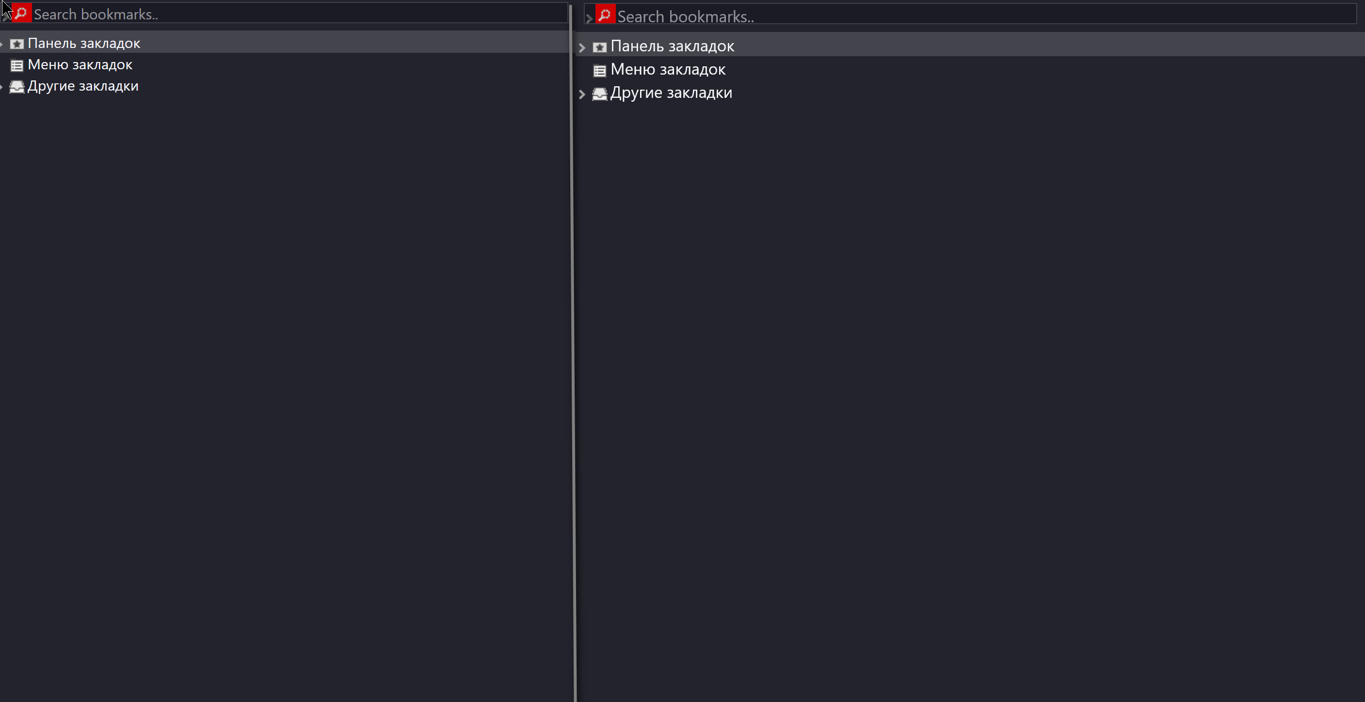

короче не парьтесь с этим SM там через -- config -- даже нельзя изменить количество вкладок только их содержимое.
Ну это я ещё вчера начал подозревать, когда продублировал закладки, а вкладка встала на место Истории. Впрочем это для меня было не критично, мне от SM надо было только две вкладки - Закладки и Bookmark search plus 2. А вот без Bookmark search plus 2 она мне совершенно без надобности. Но я таки уже решил для себя проблему с двухпонельностью закладок. Оказывается  для этого уже всё было под рукой.) Просто отключил Автоскрытие боковой панели FF и она стала открываться со смещением страницы, что и требовалось. А вторая панель, это вкладки с Закладками, или от Bookmark search plus 2, которые закрепил и заблокировал от закрытия и изменения. Это чисто для сортировки закладок.  Ну а постоянно я и так использую вашу боковую панель.
Вы лучше теперь подскажите, как сделать вертикальный бордюр боковой панели FF и Bookmark search plus 2, а то две панели рядом без разделителя вызывают какое-то мельтешение перед глазами. Подозреваю, это можно где-то настроить в  FullTheme? Или как?
Сделайте скриншот, где именно вам нужен бордюр
и там же ещё настройка есть sidebar.revamp для сайдбара что у вас?
А она у вас полностью установлена?
Между боковой панелью и вкладкой, чтоб был разделитель, примерно как нарисовал для Bookmark search plus 2, ну и аналогично для закладок.
Не понял это где?
Ну да.

Может это изменить или удалить  https://github.com/VitaliyVstyle/VitaliyVstyle.github.io/blob/04b5fbb11707a9de00e93ab3327b4b7c621c73a3/UserChromeFiles/FullTheme/chrome/user_chrome_files/custom_styles/main.css#L668
Не понял это где?
about:config кстати если sidebar.revamp - true то этот #sidebar-splitter по умолчанию слишком толстый
А цитатой можно, а то у меня явно, что-то не то открывается, не на той строке?
Так это ж подключает новую вертикальную панель инструментов, или как она там у них называется? У меня false. Если true, то да, в нужном месте разделитель появляется, но этот новый sidebar мне совершенно не нужен.
Vitaliy977
Да, это то, что было нужно. Подкрутил, всё получилось, как и хотел. Спасибо большое.
