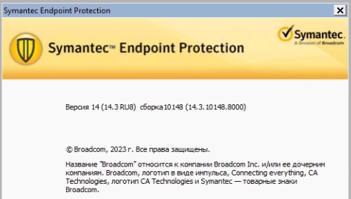

    KismetT_v3
    14.3RU8. Обновление через comss прокси.
