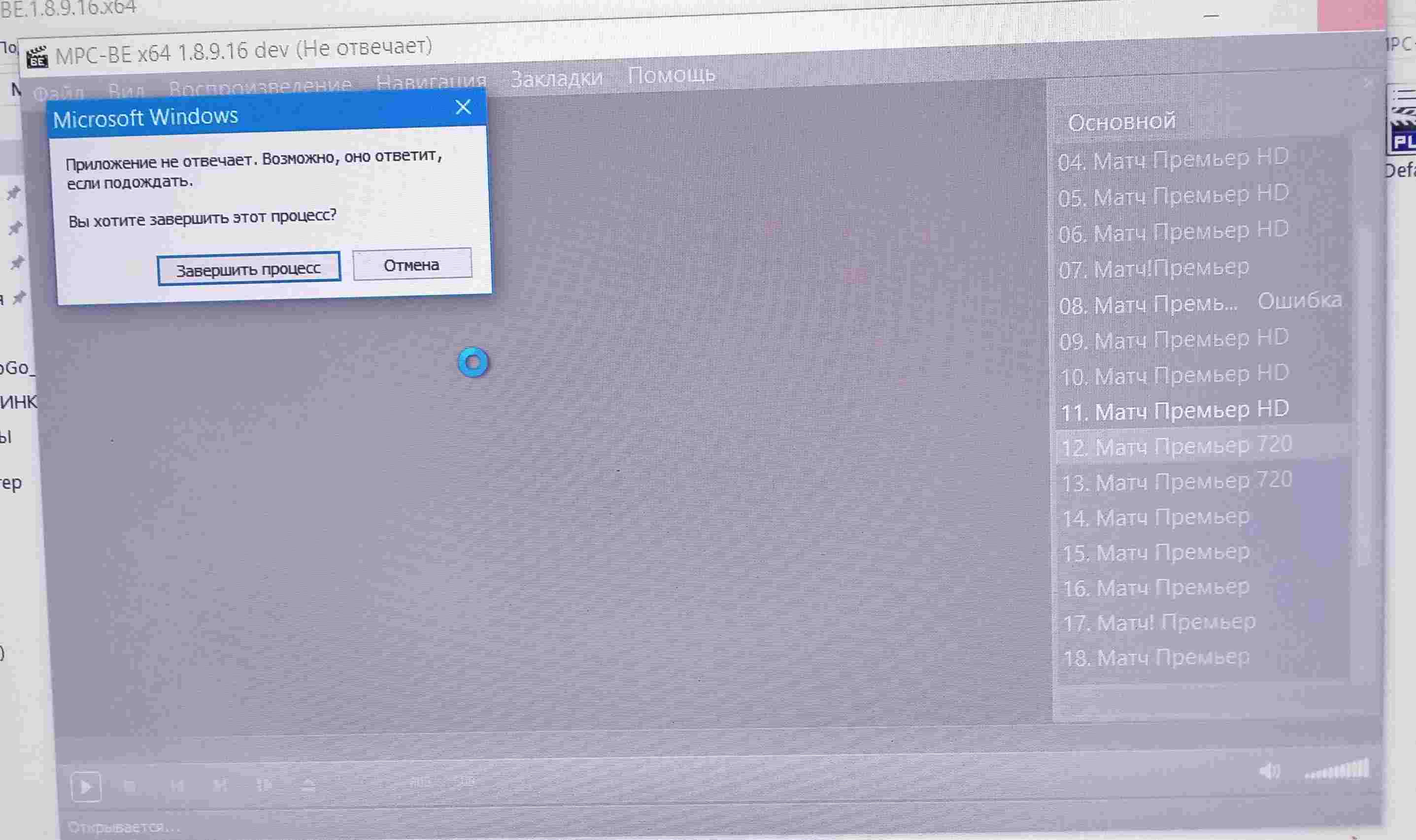

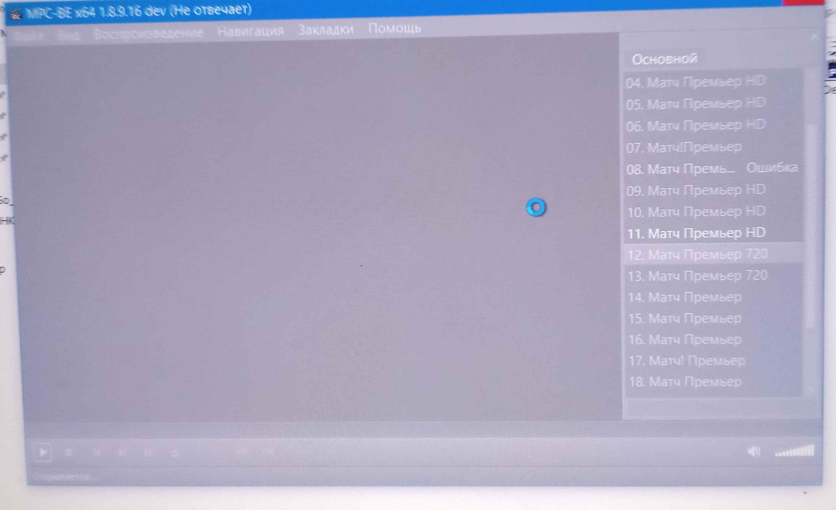

    Frank_Sinatra
    Aleksoid1978
    Вот попробуйте - https://disk.yandex.ru/d/ShrfPhppmxbIAw
    Разницы нет. Может пытаться открыть канал минуту-две, надоедает ждать, при попытке переключить на другой канал вот такая картина
    https://s1.directupload.eu/images/260109/nasfwqla.jpg
    Раз не реагирует, закрываю плеер крестиком
    https://s1.directupload.eu/images/260109/is5tia6x.jpg
    Не все дохлые каналы так, и не всегда. На некоторых сразу или почти сразу пишет "ошибка" или "не могу воспроизвести файл". Но на некоторых зависает наглухо. Какой-то системы не уловил, все рандомно. Сейчас один канал проскочил быстро, выдал ошибку, в следующий раз на этом же канале может зависнуть.
    С живыми ссылками проблем нет, но когда надо проверить старый плейлист на актуальность, то начинаются вот такие заморочки.
    Всего записей: 1004 | Зарегистр. 02-08-2005 | Отправлено: 16:12 09-01-2026
    Aleksoid1978
    Frank_Sinatra
    Уменьши таймаут открытия и чтения до 2-3 секунд, может поможет.
    Ну а вообще - поддержка всех этих ИПТВ номинальная. Не нравиться - ну что же, пользуемся другим плеером.
    Всего записей: 9722 | Зарегистр. 11-05-2006 | Отправлено: 16:15 09-01-2026
