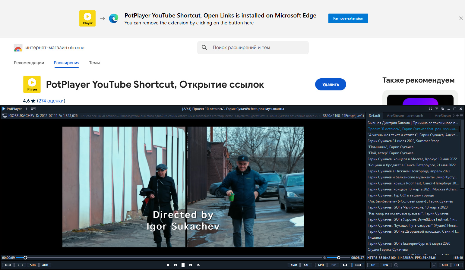

    9621
    shamagov
    Из эджа тоже норм. плейлист отправился.
    https://www.upload.ee/image/17278750/ppyt.jpg
    Всего записей: 70 | Зарегистр. 22-01-2008 | Отправлено: 17:32 19-10-2024
    shamagov
    9621
    Спасибо!
    Получается, что такая проблема только у меня
    Всего записей: 1140 | Зарегистр. 04-02-2010 | Отправлено: 18:13 19-10-2024
