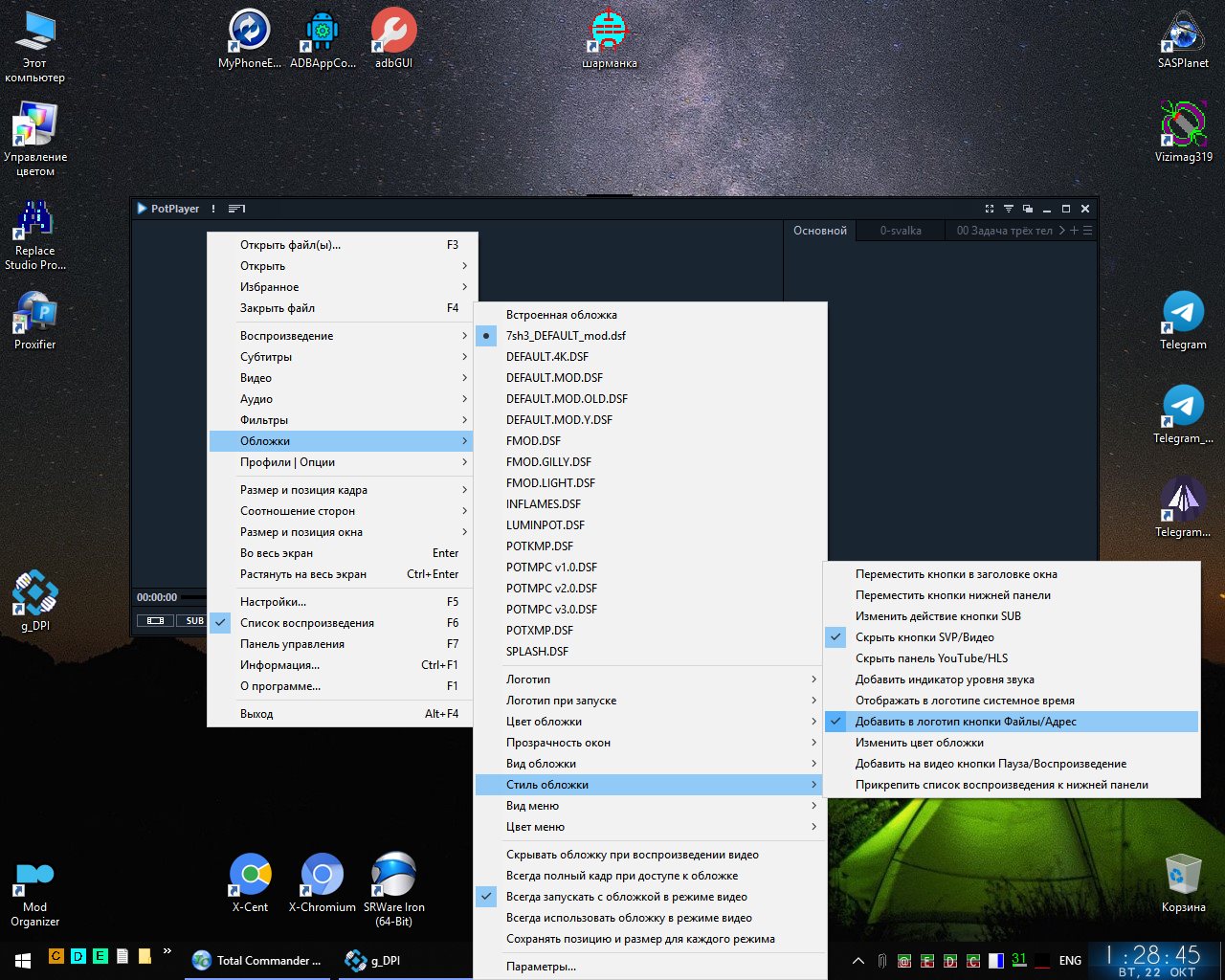

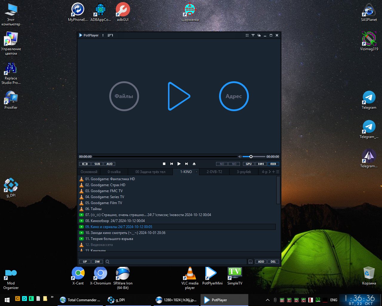

    shamagov
    во, ты своей гифкой про Бермудский, намекнул мне на такое же действие от кнопки плея в панели управления под видео
    ну, то, что после очистки плейлиста, нажатие на тот плей в панели - тут же запускает последнее открывавшееся видео..  из хистори-кеша откуда то достаёт)
    так вот как оказывается и тот большой плей-треугольник  -  точно так же себя ведёт!!
    то есть всегда исполняет CmdID='CMD_MEDIA_PLAY'
    и пофигу ему - на настройки в Logo.xml
    верней даже имеет функцию не просто 'CMD_MEDIA_PLAY'  -  а повторяет вообще последнее вызывавшееся действие!
    урряяя!  я походу для себя справился с хотимым, почти как хотел
    оказывается, чтобы код из Logo.xml начал исполняться  -  необходимо в настройках плеера, на стиль обложки, включить пункт "Добавить в логотип кнопки Файлы/Адрес"  -  https://7.i.getapic.me/h36j.jpeg
    ну и после замены CmdID='ID_OPEN_URL'  на   CmdID='ID_OPEN_CLIPBOARD'  в Logo.xml  -  я наконец то получил хотимое "открыть с буфера" кликом по правому кружку "Адрес"  -  https://7.i.getapic.me/h36n.jpeg
    можно конечно ещё и в Language.xml изменить в 8 строке "Адрес" на "Из буфера" например, но мне и так сойдёт)
    кстати, в тех настройках стиля обложки, оказывается есть и пункт на "плейлист снизу"  -  я и не знал что так можно было))

    7sh3
    shamagov
    последние открытые файл/ссылка всегда остаются внутри плейлиста playname=
    если нужно на треугольнике то и менять 'CMD_MEDIA_PLAY' > 'ID_OPEN_CLIPBOARD' на треугольнике
    в настройках стиля "плейлист снизу" это раньше было, в актуальных скинах уже нет

    7sh3
    а где это изменять? в каком файле?  мне б конечно без тех кружков было б более по нраву
    и насчёт "плейлист снизу"  - а почему его ужо нет в новых скинах? )
    Всего записей: 3516 | Зарегистр. 05-05-2010 | Отправлено: 02:44 22-10-2024
    7sh3
    там же в logo и менять, там же есть команда 'CMD_MEDIA_PLAY', это и есть треугольник
    насчёт "плейлист снизу" - просто убрано, там теперь так
    Всего записей: 14652 | Зарегистр. 16-10-2005 | Отправлено: 02:54 22-10-2024 | Исправлено: 7sh3, 03:00 22-10-2024
    7sh3
    эх.. неа, неполучается..
    правка в Logo.xml  'CMD_MEDIA_PLAY' на 'ID_OPEN_CLIPBOARD'  -  ничего не меняет..
    тот треугольник, в чистом листе - срабатывает как открыть файл, а в листах с треками-каналами  -  начинает воспроизводить последний запускавшийся трек-канал в листе
    вобщем никак сам этот треугольник не изменить  -  прям и вправду - Бермудский)
    да, та CmdID='CMD_MEDIA_PLAY'  в Logo.xml, как и CmdID='CMD_MEDIA_PAUSE',  они похоже относятся только к включённой галке в стилях обложки "Добавить на видео кнопки Пауза/Воспроизведение"
    Всего записей: 3516 | Зарегистр. 05-05-2010 | Отправлено: 03:12 22-10-2024 | Исправлено: FiLinX, 03:25 22-10-2024
    7sh3
    после замены не может такого быть )
    Всего записей: 14652 | Зарегистр. 16-10-2005 | Отправлено: 03:33 22-10-2024
    7sh3
    ыыы..  и внатуре ведь так!  ))
    вот прочитав про "не может быть" - ещё раз отредактировал, провёл замену скина, запускаю плеер  -  а оно мне так и продолжает открыть файл по треугольнику..
    ну, думаю пойду отпишу на форум что увы, мол я в Бермуды те попал таки..
    и вот уже закрывая вкладки в тотале, меня стопорнуло что то на вкладке скинов рабочего потплея, смотрю а у всех скинов расширения .dsf прописаны в нижнем регистре, хотя я помню, что когда менял скин после правки на правый кружок - у всех других скинов расширение файлов были в верхнем регистре..
    ну, вначале я подумал это сам потплеер как то так среагировал, что сменил всем скинам расширения с верхнего на нижний регистр, но тут я взглянул на адрес открытой вкладки  -  и блин  -  то вкладка скинов совсем другого потплеера, самлабовского, а я же запускал и проверял не в нём!  ))
    короче переместил правленный скин в нужный потплеер (в нём и были скины с расширением в верхнем регистре), запускаю, проверяю треугольник  -  и вуаля  -  клипбордит!!!
    ыыыы)
    Спасибо!!
    Всего записей: 3516 | Зарегистр. 05-05-2010 | Отправлено: 04:57 22-10-2024
