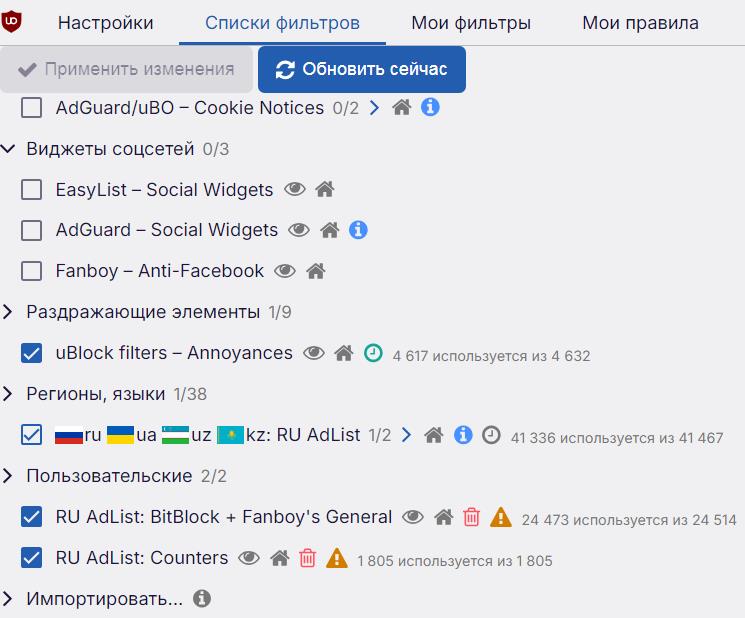

Глянул. Обновился до 1.65. Кнопка обновить сейчас активна, но думал, что не срабатывает.
Пригляделся два нижних фильтра пишут - устарел. Не обновляются.
Так должно быть? Настройки рекомендованные винда 7-32. Цент браузер.
Ссылка https://i125.fastpic.org/big/2025/0807/62/0b50c29a88a316c3ada32ef1de0df462.jpg
Всего записей: 4102 | Зарегистр. 12-11-2006 | Отправлено: 12:29 07-08-2025 | Исправлено: maik2, 12:50 07-08-2025

maik2
Уберите пожалуйста скриншот из сообщения (с блокировщиком его всё равно не видно), а в будущем используйте правила топика.

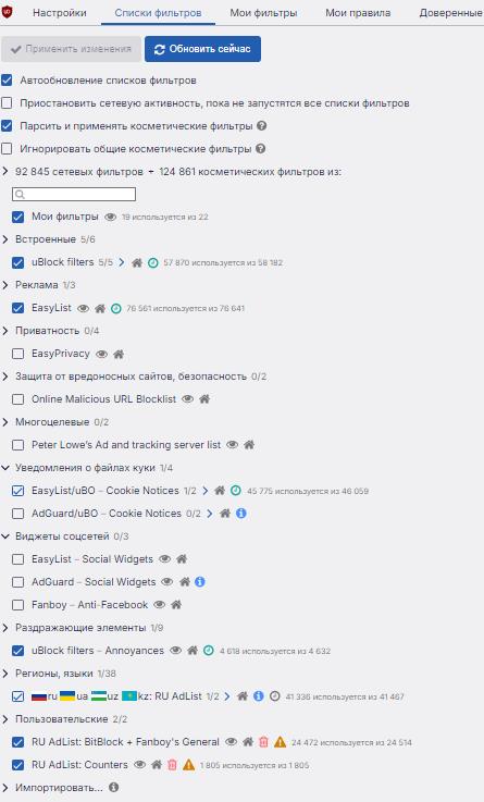

maik2
Cent Browser
Версия 5.1.1130.129 (Официальная сборка), (32 бит) (Portable) (Chromium 118.0.5993.159)
Остальные данные написал.
фильтры https://i125.fastpic.org/big/2025/0807/37/120badf232c747dc0f249386a7c6a537.jpg
Всего записей: 4102 | Зарегистр. 12-11-2006 | Отправлено: 12:52 07-08-2025 | Исправлено: maik2, 12:56 07-08-2025

maik2
Ваша конфигурация не соответствует актуальным рекомендациям (обновлены 09.02.25). Перенастройте uBO, проще всего с помощью готового файла, и тогда у вас останется только один пользовательский фильтр, BitBlock. Проблема с ним описана на 194 странице топика.
Всего записей: 7263 | Зарегистр. 02-08-2016 | Отправлено: 13:08 07-08-2025
maik2
Получилось. Остался один нижний.
Всего записей: 4102 | Зарегистр. 12-11-2006 | Отправлено: 13:17 07-08-2025
