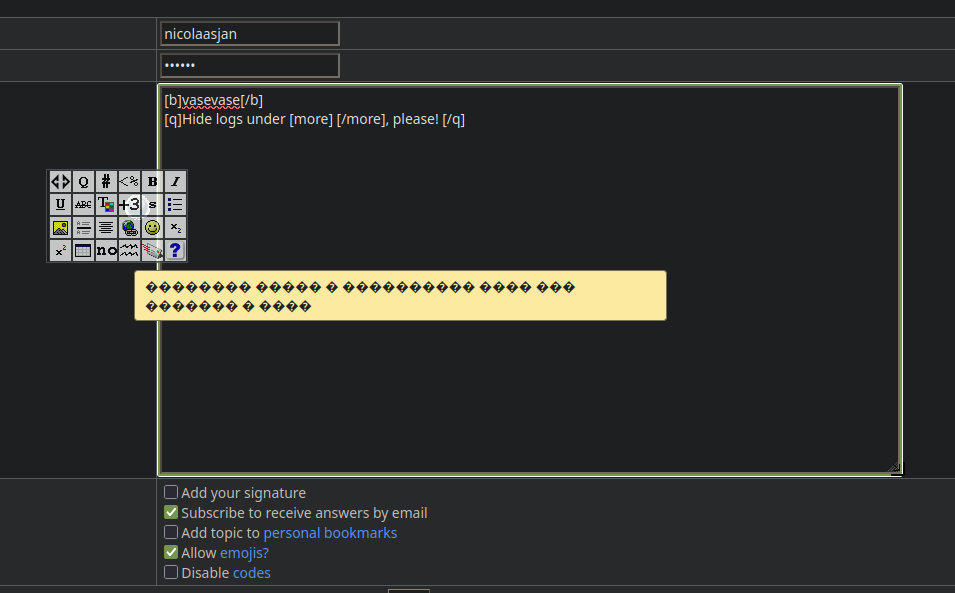

    nicolaasjan
    vasevase
    Hide logs under Подробнее..., please!
    Sorry...
    I have issues reading the tooltips in the editor.

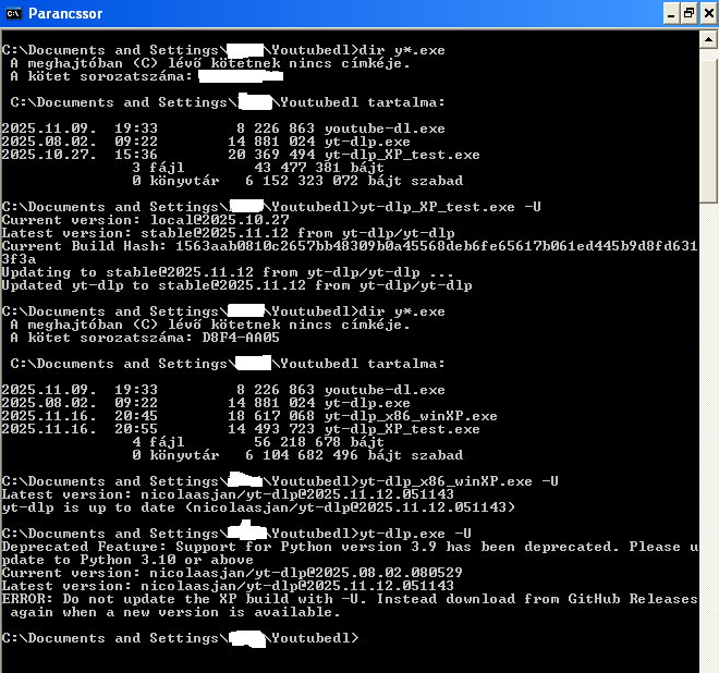

    RazorX911
    Потому что его (youtube-dl) тут собирали без «Питона»:
    http://forum.ru-board.com/topic.cgi?forum=5&topic=49719&start=1980#14
    Тогда почему я нахожу что-то подобное глубоко в EXE: Python 3.4.4 DLL??
    TEXT
    My build can update with `-U` (even when renamed to just yt-dlp.exe):
    До недавнего времени ни одна сборка XP/x86 не отказывалась обновляться из-под WinXP... Смотрите прикреплённое изображение: версия от 02.08.2025 не обновляется. EXE-файл "TEST" от 27.10.2025 был успешно обновлён, как и свежий "yt-dlp-x86_WinXP.exe", ссылка на который приведена несколькими комментариями выше.
    Что касается форматов 135/13X: с ними есть проблемы в XP, версии для Win7 справляются с ними, а в XP работают только дорожки 23X. Даже если в одной из версий YT-DLP они есть, она часто выдаёт код 403.
    Всего записей: 103 | Зарегистр. 01-06-2011 | Отправлено: 23:45 16-11-2025 | Исправлено: RazorX911, 23:48 16-11-2025
