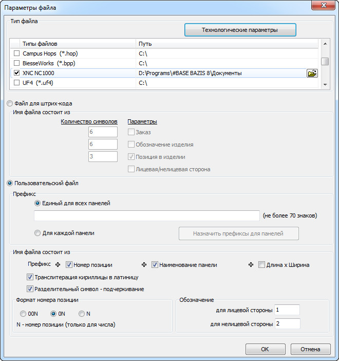

Songooooo
Здравствуйте.
Подскажите, на ЧПУ 8 были настройки из чего состоим имя файла.
Где такое найти в 2022 версии? В ней такой кнопки нету.
Всего записей: 324 | Зарегистр. 13-04-2009 | Отправлено: 18:54 04-10-2024
Alex Bolton
Всего записей: 1161 | Зарегистр. 05-01-2002 | Отправлено: 19:22 04-10-2024 | Исправлено: Alex Bolton, 19:46 04-10-2024
Songooooo
Alex Bolton
А где это находиться?
Спасибо!
Всего записей: 324 | Зарегистр. 13-04-2009 | Отправлено: 19:45 04-10-2024 | Исправлено: Songooooo, 19:46 04-10-2024
Alex Bolton
Прямо в окне ЧПУ (выделено желтым куда нажать).
Откройте руководство пользователя....
Всего записей: 1161 | Зарегистр. 05-01-2002 | Отправлено: 19:49 04-10-2024 | Исправлено: Alex Bolton, 19:50 04-10-2024
Songooooo
Alex Bolton
Всё получилось.
Спасибо!
Всего записей: 324 | Зарегистр. 13-04-2009 | Отправлено: 22:23 07-10-2024 | Исправлено: Songooooo, 22:23 07-10-2024
