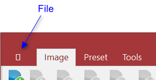

В последней NTLite v2024 x64 и x86 обнаружил два бага. 1 - Название кнопки отображается вот так
2. Добавление в реестр ключа [HKEY_CURRENT_USER\Console] (преднастройки окна консоли) в итоге не применяется к редактируемому wim, это видно при загрузке компа с этого wim.
Другие файлы реестра применяются.
3. В старой v1.5... оба бага отсутствуют.
Вот так сюрпрайз!
